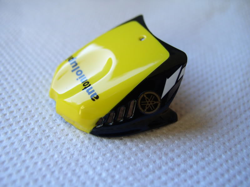

Bella Andrew, il sensore mi pare fatto proprio bene, come tutto il resto d'altronde... mi piacciono molto i particolari quali pinze, e piedini forcelle molto puliti e ben dettagliati...
...posso chiederti cosa hai usato per "spessorare" i tubi del radiatore inferiore? è nastro tamiya successivamente verniciato?

si tratta del solito parafilm (se non lo conosci ne abbiamo parlato parecchio) molto sottile e malleabile. E' quello che vedi intorno alla moto per non rovinare la vernice.

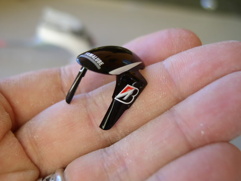

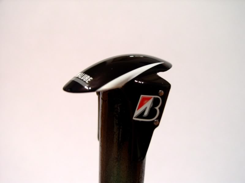

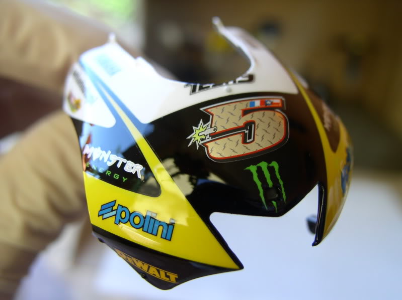

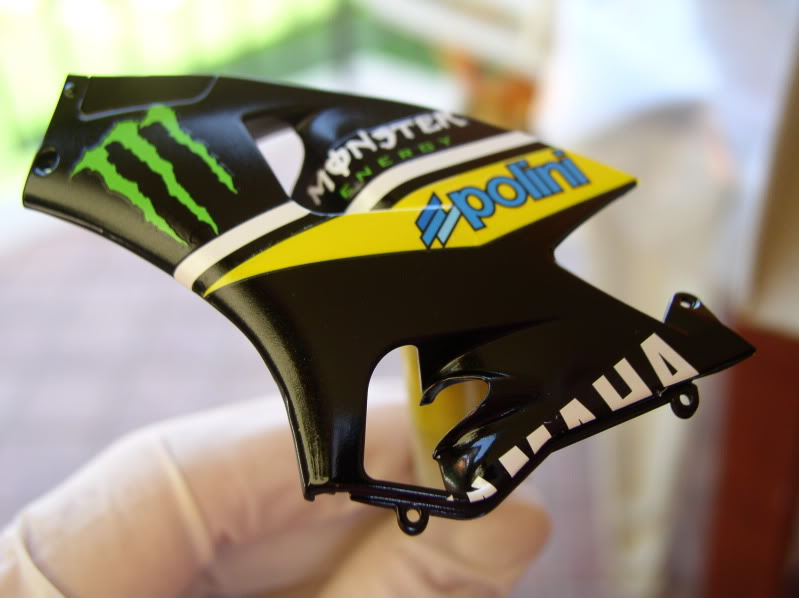

Anche il parafango anteriore della 2010 è pronto. Anche qui i baffi bianchi sono stati ritoccati ad aerografo. Se andate a vedere le foti iniziali si nota la differenza...

Sei proprio pigro....
ve beh ti riposto l'immagine visto che non sei andato a vedertela...
noti la differenza sul bordo del parafango?
Il pezzo più difficile è il codone.... (te la stai facendo sotto??? ) ma se non ti vuoi sbattere più di tanto metti le decal che ti danno e te ne freghi....
Per il logo brembo se n'è già parlato parecchio. Pinza in smalto, scritta riempita con rosso acrilico e poi dopo 10 minuti con un cotton fioc bello tosto inumidito d'alchool porti via le sbavature....

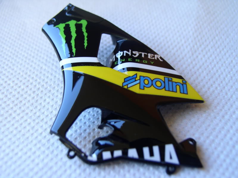

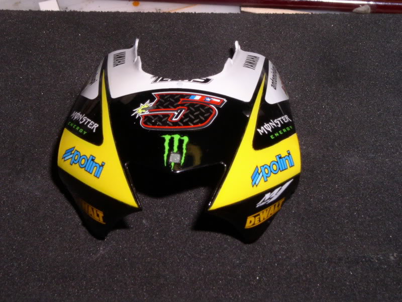

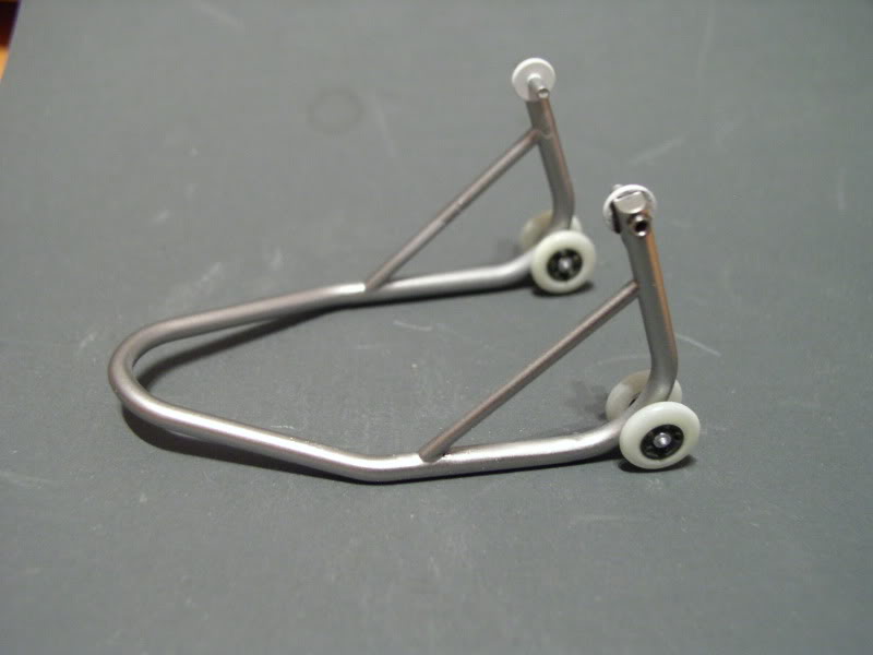

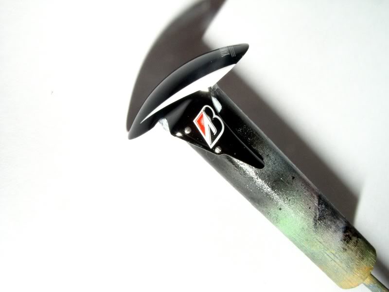

Finito di decalizzare tutto sulla Tech 3 (metto solo la foto del cupolino) e finito anche il cavalletto....
adesso la cosa più delicata, lavare tutto sperando di non staccare qualche decal e dare il trasparente....
Ho cercato di fare le ruote traslucide, dalla foto non si vede bene ma il bianco non è coprente ed è sporcato con del giallo.

[QUOTE=andrew59it;921868]Finito di decalizzare tutto sulla Tech 3 (metto solo la foto del cupolino) e finito anche il cavalletto....
Cosa intendi per "lavare tutto"?.. o meglio come procedi?
Solitamente dopo aver decalizzato io uso il TS13 direttamente, magari aspettando un giorno o due per verificare che le decal siano ben aderenti ai pezzi.
Grazie anticipatamente per una breve spiegazione.

Intendo che per forza di cose, dopo le decal, sulla superficie ci saranno ditate, macchie d'acqua, residui di colla delle decal etc.... quindi sgrassare e pulire per bene. Specialmente se usi il 2K che è molto sensibile alle zozzerie....
Se hai un altro metodo per ritrovarti con la superficie decalizzata linda e pinta facci sapere.... magari ci riuscissi!!!!
Certo con stò TS-13 mi state facendo prudere le mani, ma non mi fido molto dopo averne lette di tutti i colori..... prima o poi proverò....

In questi giorni ho dato il 2K. 2 giorni fa ho passato una leggera mano di x-22 su tutti i pezzi da verniciare per prteggere le decal, specialmente il n. 5 cromato, mi son detto "facciamo questa prova.... magari funziona"....
Il giorno dopo senza toccare nulla ho dato il 2K un pò densino (relativamente) ed il giorno dopo ancora il 2K bello diluito (tipo acqua)
C'è da fare qualche ritocchino, togliere qualche pelucco ma il grosso è fatto, a parte il barcone che è venuto una schifezza. Prima dell'ultima mano, dopo leggera carteggiatura mi ha fatto i crateri in diversi punti vallo a capire stò 2K trattati i pezzi tutti allo stesso modo.....

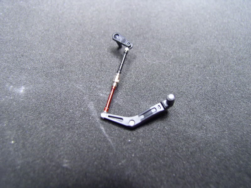

Cominciato il lavoro di lucidatura, eliminazione imperfezioni etc.... che rottura...

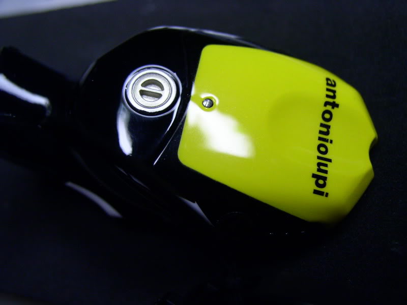

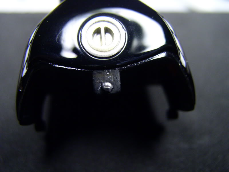

Mi sono arrivati le aste cambio top studio ed ho fatto il primo cambio:
ho messo del termorestringente sulla pedanina.
Poi ho carteggiato il perno di chiusura del mezzo serbatoio anteriore e c'ho messo una finta vite hobby design
così chiudendo abbiamo questo risultato....
