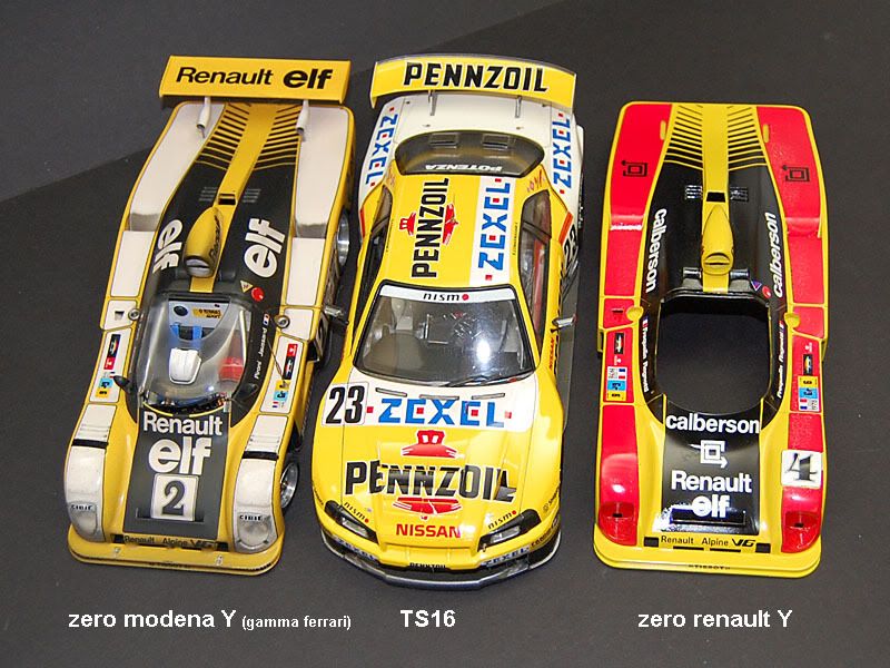

[QUOTE=sandro67;883489Il giallo Renault che Zero fece per la 5 Maxi Sainz della Scuderia,alla fine è identico al TS16......[/QUOTE]
Uguale NO, simile SI
In realtà la differenza è più marcata ad occhio nudo, come d'altronde anche il TS16 è più brillante e meno "panna": il giallo zero Renault ha una sfumatura verdolina e più chiara del TS16 che mi ha sempre ricordato il colore della Re F1 vista ad occhio nudo, da giovine: il colore nel complesso ha quella lieve sfumatura verdina, appena appena fredda.
And un principiante direi di non scassarsi le balle: conoscendo la perizia di Capirex consiglierei il giallo Zero. In alternativa stempererei un filo il TS16 cn bianco e gli darei grinta con un tocco di blu calsonic (perchè punta sul cyan e non ha dentro "rosso".

sesuccess sopra alla decal del 4 di quell'alpina lì?
Yes yes l'è svampata, ancora parecchi anni fa, la stavo facendo in parallelo con quella "normale" come "box stock" mentre l'altra era profondamente modificata: uè, nn ho mai detto che imparare ad usare il TS13 non costi nulla, il bastardello pretende il suo tributo in natura..... ma ne vale la pena . Ma la versione merita di essere fatta per la livrea e anche perchè ho alcune PE d'avanzo dal primo modello.... appena trovo un foglio decals nuovo.... cmq le S27 sono state ben più difficili da conformare delle Tamy, soprattutto ai lati dei fari anteriori..... incubo....

in effetti il giallo "giallo" Renault io lo intendo un pelo verso il limone..che ha un po' di verde,credo.Più "freddo" come colore.Ma rararmente ne ho visti,tra i colori che usiamo.
Sono tutti sul giallo intenso,come il TS16.Se guardi il tappo,è più chiaro rispetto a cosa salta fuori spruzzando dalla bonza.
Quando ho usato lo Zero per la Maxi Sianz mi è parso diverso,più azzeccato che il Tamiya..ma messi a confronto,le differenze sono piccoline....
Bisogna ammettere,però,che a modello finito,il colore Tamiya regge bene il confronto.E' credibile.
Forse c'è qualcosa di più adatto tra i Model Master..Boh...(lemon yellow?)
