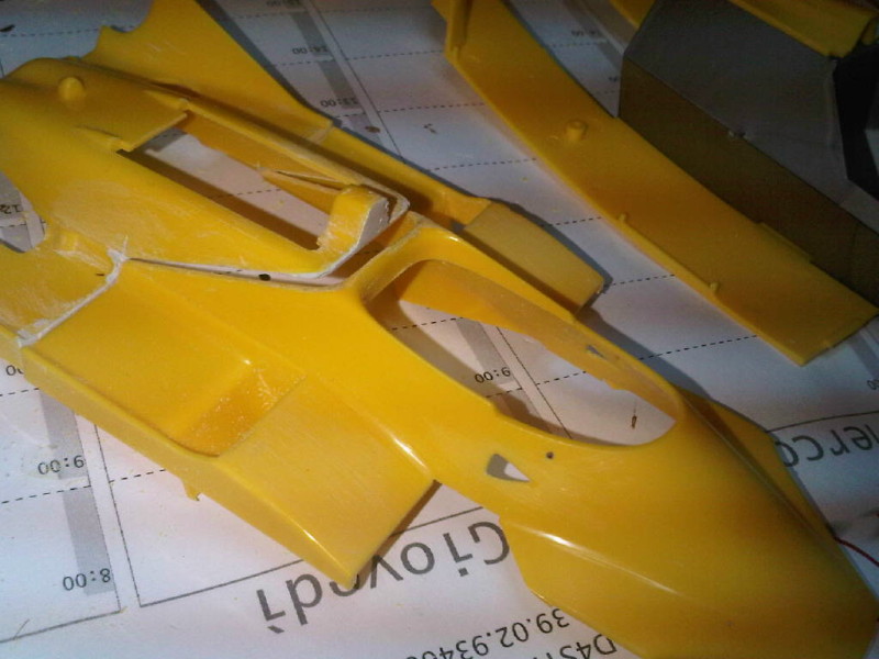

Preparazione della carrozzeria con separazione del cofano motore e applicazione di strisce di plasticard sui bordi. Questo lavoro era la prima volta che lo facevo ed ho imparato soprattutto tutto ciò che non si deve fare per ottenere un buon risultato

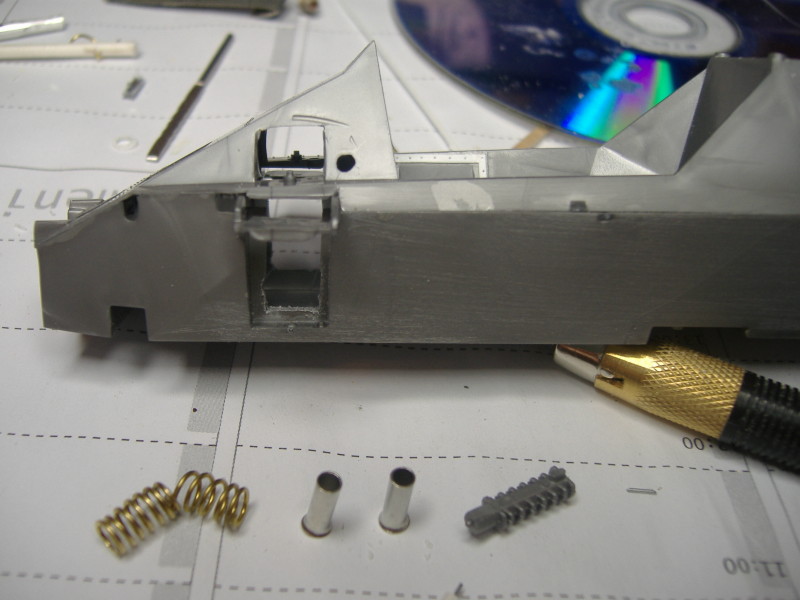

poi ho dedicato le mie attenzioni al telaio, tipo preparare gli ammortizzatori anteriori in sostituzione di quelli divisi a metà del kit. Per farci stare quelli autocostruiti ho dovuto praticare un'asola nel telaio.
Inoltre ho applicato un po' di finti pannelli e striscie di alluminio dove ho fatto delle piccole incisioni a formare delle finte rivettature. Poi sulla parte posteriore dove c'era il serbatoio ho praticato una fila di incisioni sempre con la punta di uno spillo analogamente a quanto fatto in precedenza.

bravo Anton,sei partito con il piede giusto...
Poi nell'anteriore fai le nicchie complete per gli ammortizzatori,o lasci aperto dal di dentro?

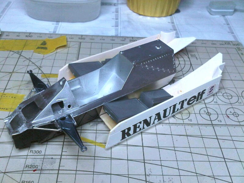

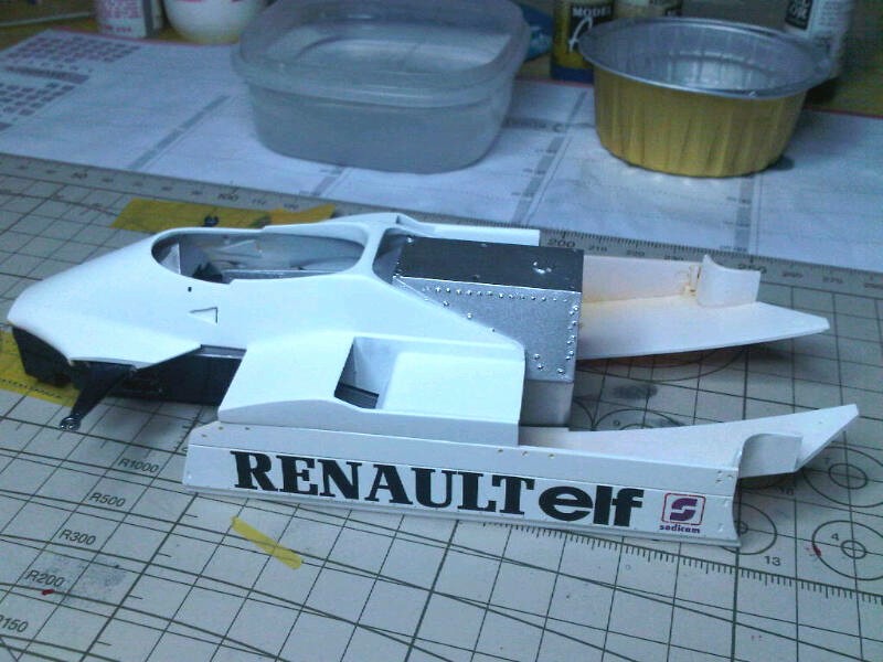

Allora alcune foto che avevo fatto prima non le trovo più così passo direttamente alla situazione attuale. Telaio verniciato con polished aluminium mentre sui bracci delle sospensioni anteriori ho passato lo smoke sempre dell'Alclad. Francamente lo smoke non mi sembra tanto smoke però ha dato un aspetto acciaioso alla parte. Ditemi un po' che ve ne pare, anche se a dire il vero non si vede un gran che. Già che c'ero ho anche cominciato ad applicare le decals che nel frattempo mi sono arrivate da indycals. Decisamente il bianco di queste decals è un vero bianco altro che quelle del kit. Intanto ho provato a vedere se le modifiche fatte interagivano con le pance laterali e i radiatori.
Ciao Alessandro, ci sei mancato a Novegro.
Quell'apertura degli ammortizzatori la lascio aperta perchè penso che una volta montati non si vedrà niente e quindi non vale la pena di sbattersi troppo. Tu che dici faccio una ca....volata?

bella verniciatura sul telaio,bravo Anton...
I bracci sospensione mi sembrano della giusta tonalità,in fondo erano in acciaio nudo e crudo....
Occhio ai radiatori,è la parte più finta del modellino.
Mazza o'...mi hai fatto venire una voglia...Ho già ordinato le fotoincisioni...
Quindi le decals di Indycals me le consigli?Sono sempre stato tentato di comprarle..Come sono,classiche o tipo "Alps"?
