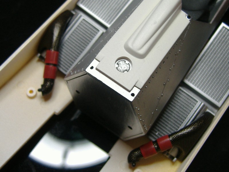

Vecchio 02-01-11, 01:04 AM   #38
L'avatar di anton61
Registrato dal: Jan 2007
residenza: Genova
Messaggi: 1,249
anton61 è un newbie...
piccoli dettagli crescono....
carbonizzati quei cosi che credo siano degli scambiatori

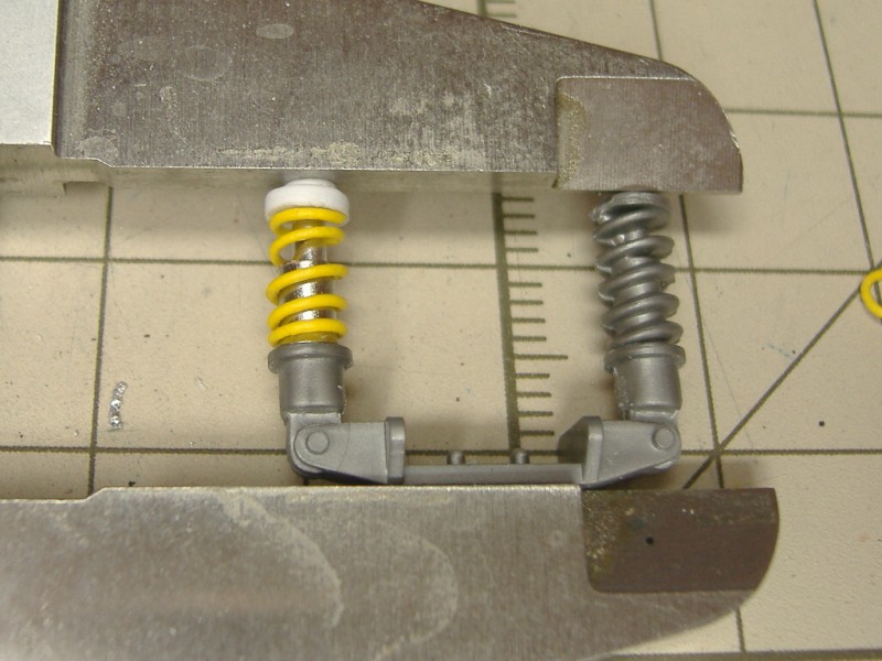

Vecchio 02-01-11, 01:06 AM   #39
L'avatar di anton61
residenza: Genova
Messaggi: 1,249
ammortizzatori posteriori pronti, solo da verniciare
[AUTO] Renault RE30B-wip-dscf5836.jpg   [AUTO] Renault RE30B-wip-dscf5841.jpg   [AUTO] Renault RE30B-wip-dscf5850.jpg

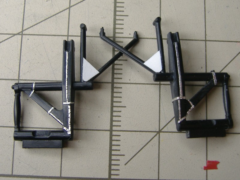

Vecchio 02-01-11, 01:09 AM   #40
L'avatar di anton61
residenza: Genova
Messaggi: 1,249
sospensione posteriore con saldature e fazzoletti di rinforzo. Aggiunto un perno metallico alla barra stabilizzatrice posteriore

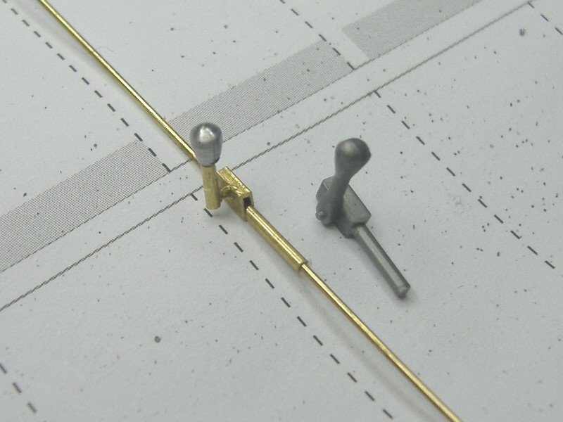

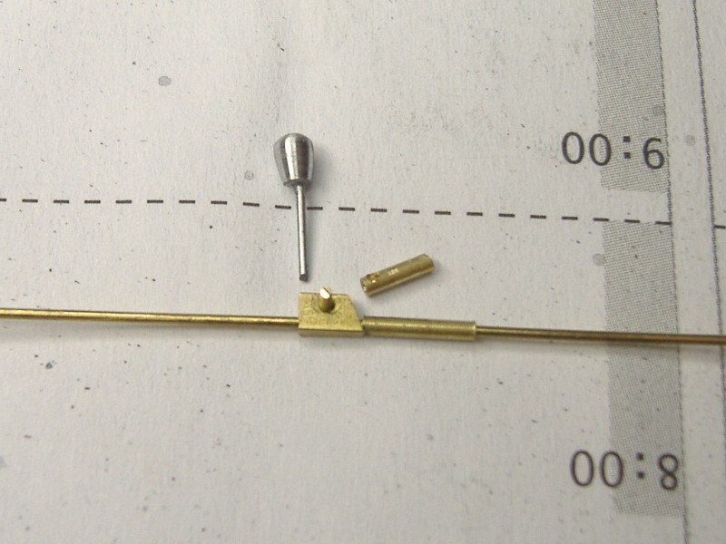

Vecchio 02-01-11, 01:12 AM   #41
L'avatar di anton61
residenza: Genova
Messaggi: 1,249
leva del cambio completamente ricostruita. Pomello in alluminio tornito col trapanino e leve varie in tubi e perni in ottone
[AUTO] Renault RE30B-wip-dscf5877.jpg   [AUTO] Renault RE30B-wip-dscf5883.jpg   [AUTO] Renault RE30B-wip-dscf5886.jpg
Vecchio 02-01-11, 12:59 PM   #42
Messaggi: 17,464
bel lavoro,Anton,mi piace...
I "cosi" che hai "carbonizzato" con le decals sono i convogliatori degli intercooler...uno dei pochi tocchi "hi-tech" che c'erano sulla RE30B,che era ancora molto old.style,come monoposto...
A me i radiatori/scambiatori di sto' kit mi fanno schifo..(come quelli della BT50),quando la monterò devo escogitare qualcosa...Forse separandoli dalla base di supporto,che appiattisce il tutto,migliorano un po'..Non saprei.
bella la leva del cambio.Metterai un finto bulloncino di lato nell'asta,quello che la tiene ferma al leveraggio?

Vecchio 04-01-11, 12:19 AM   #45
L'avatar di anton61
residenza: Genova
Messaggi: 1,249
grazie, sei sempre molto gentile e pronto ad incoraggiarmi
solo se riesco a trovare qualcosa di piccolo e somigliante ad un bulloncino comunque spero di si
