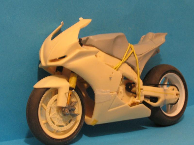

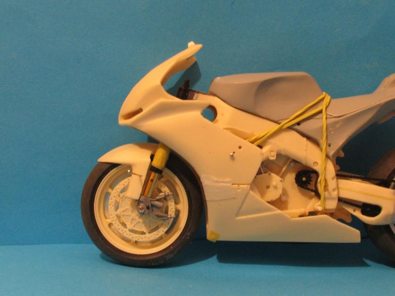

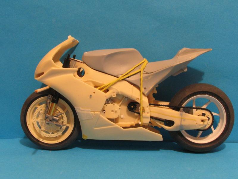

bizio 18-03-11 03:29 PM
3 allegato(i)
non ho resistito . ho messo la carena ma bisogna spostarla.
è troppo avanti e troppo bassa.
cercherò prima di "posare" in modo corretto il cupolino, e solo dopo il barcone, che con molta probabilià andrà modificato nell'attacco....
zanna 18-03-11 04:03 PM
:shock: :shock: faziomba!!! che sorpresa!!! :tongues:

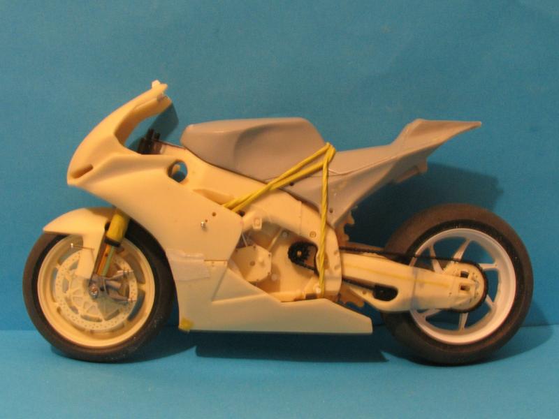

bizio 18-03-11 04:07 PM
4 allegato(i)
ho fatto un paio di fori al volo e mi sembra già meglio.
manca la prova parafango ma già cosi' mi sembra ok
sperem....

disca92 18-03-11 06:02 PM
Originariamente inviata da bizio (Messaggio 860778)
sperem....
come altezza direi che ci siamo.. così è già molto molto meglio però la parte anteriore delle carene è da limare e assottigliare in modo da avere più luce (vista lateralmente) tra la carena stessa e la ruota anteriore.
http://www.omnimoto.it/mwpImages/pho...iumicino_2.jpg
http://www.modellismo.net/forum/atta...magine-055.jpg
è la versione di inizio campionato.. lo so.. però è buona lo stesso per fare un paragone sull'anteriore.. giusto una sistematina e viene fuori un capolavoro..
dai dai!!:tongues:

bizio 18-03-11 06:41 PM
ci lavoro su un po'
piu' che la versione di inizio campionato è unaversione da esposizione/presentazione.
rispetto alla sbk cambiano parecchie cose, ma è molto utile per sistemare la carena !
grazie.
forse va alzata ancora un pelino , appena appena + accorciare un po' il codone...e ..il resto vediamo.
metto anche il parafango cosi' da avere un altro riferimento:tunz6rh:
zanna 18-03-11 08:13 PM
Si, confermo, anche secondo me va alzata un po', ma piano piano ci arrivi!!!!
Ottimo lavoro direi e anche in poco tempo :-)
bizio 18-03-11 08:31 PM
Originariamente inviata da zanna (Messaggio 860884)
eh eh mi sa che la riduco come una scolapasta...taaaaaaaaanti buchi

bizio 19-03-11 03:30 PM
4 allegato(i)
siamo al terzo step per la carena.
un pelino ancora + alta e + arretrata.
ho allungato un pelino le forcelle.
ho aggiunto il parafango per avere un altro riferimento.
le alette dovrebbero essere a metà del foro sul telaio, ma non riusciro' a farlo
daro' priorità all'assetto carena/tutto il resto.
altra modifica ostica, il codino dovrebbe essere un pochino + alto
non è un problema di apertura del forcellone, è un vizio del pezzo (unico) serb/codone
mi gira in testa l'idea di sapararli e provare a sistemarli...vedremo.
non ne ho molta voglia al momento e vorrei finire le modifiche a breve per sistemare il foglio decal ( mi manca il main sponsor ma finchè non posiziono definitivamente le carene non posso prendere le misure.)
http://www.modellismo.net/forum/atta...magine-065.jpg
http://www.modellismo.net/forum/atta...magine-066.jpg
http://www.modellismo.net/forum/atta...magine-064.jpg
disca92 20-03-11 09:18 AM
beh.. così la carena è decisamente OK... perfetto..:cools:
per il codino secondo me è un problema dovuto all'ammortizzatore posteriore che fa "sedere" la moto sulla ruota dietro.. prova a tenerlo leggermente più sollevato (2-3mm) con uno stecchino e vedere l'effetto che fa.. sicuramente modificare l'ammo è una cosa moolto più facile e veloce che modificare l'intero blocco serbatoio-codino..
se noti anche il profilo inferiore del barcone è leggermente (molto poco) tendente al basso.. :ahsisi:
con la sospensione leggermente più lunga dovresti risolvere anche quello..
