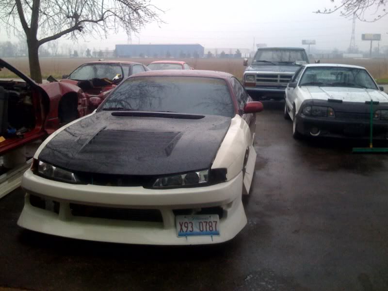

poi una piccola curiosità, ho in mente di forare il lunotto posteriore dove va montata la spazzola tergicristallo, poichè sulla cappelliera è abbastanza visibile il braccio del motorino.. vorrei rendere quest'idea sul modellino
per finire, il proprietario dell'auto ha trovato d'occasione un cofano in carbonio D'Max, quindi mi cimenterò pure in questo fortunatamente ho trovato delle ottime foto di reference tra cui una perfettamente dall'alto, che ho provveduto a stampare a misura col cofano del modellino, così posso praticamente ricalcarlo
il cofano in questione è questo, tanto per rendere l'idea
