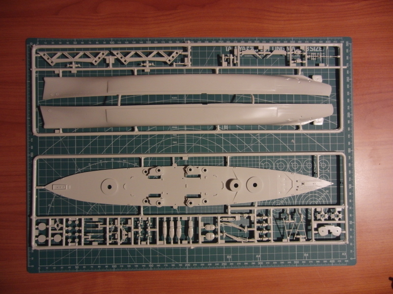

Tornando al modello, nella scatola sono presenti 4 stampate in plastica grigia chiara, con dettagli in fine positivo e abbondante presenza di sbavature di stampaggio qua e là, ma niente di gravissimo.
Ho cominciato stasera, lavando le stampate con acqua tiepida e sapone neutro per eliminare i resti di olio. Si accettano commenti/suggerimenti/link e chi più ne ha più ne metta!!

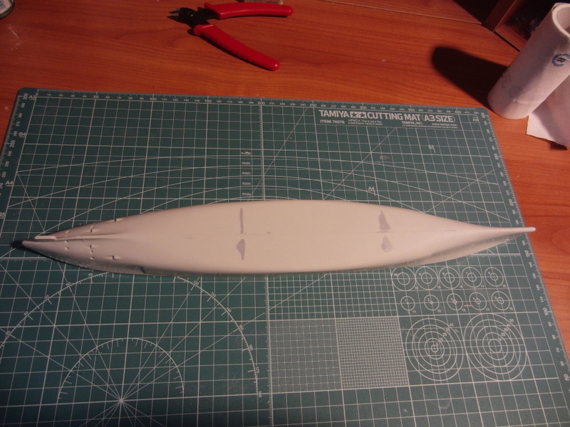

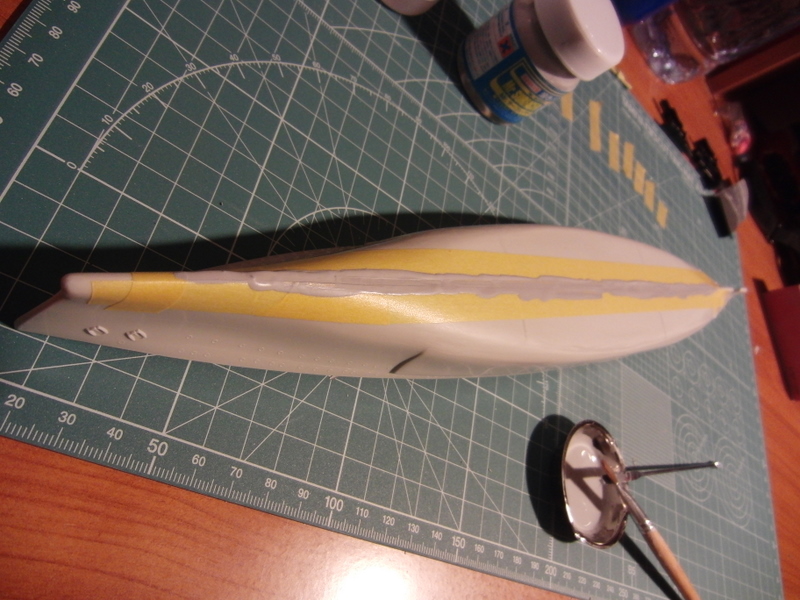

Ciao a tutti e buon Natale!
In questi giorni ho cominciato il lavoro sulla Prince of Wales. Purtroppo le cattive impressioni sulla qualità del modello si sono rivelate esatte:
- Tutte le parti sono piene di sbavature e residui dell'iniezione: metà della plastica se ne va via ancora prima di incollare i pezzi
- Il montaggio, ahimè, avviene non per piani verticali ma sul piano longitudinale della nave, quindi ogni parte ha bisogno di dry-fitting, incollaggio, stucco, carteggio, stucco, carteggio etc..
- Anche le parti con i punti di invito non combaciano: ergo è necessario limare via gli inviti e andare a manina.
Come potete vedere dalle foto, lo scafo ha richiesto un bel po' di lavoro:
- le due metà erano asimmetriche e quindi ho dovuto correggere la forma usando delle traverse ricavate dagli sprue;
- l'unione delle due metà ha richiesto abbondante stucco e carteggio per avere un risultato decente
- erano presenti quattro evidenti voragini nella parte inferiore dello scafo, corrette con lo stucco
Per rifinire la parte inferiore, sulla giunzione, ho usato il Mr. Surfacer 1000, che consiglio a tutti. Anche tutte le giunzioni degli altri pezzi sono state rifinite con questo prodotto e seguente carteggio.
Ora i pezzi sono pronti per una mano di primer. Sono indeciso sulla sequenza di montaggio: coloro le singole parti e poi le assemblo, o monto tutto e poi vernicio?

Qualche (...!!...) anno fa feci anche io questo modello (non ricordo se proprio la Prince of Wales o la gemella king George V) in scala 1:350 della Tamya. Qualche problemino negli incastri lo ebbi anche io, ma nulla di paragonabile alle difficoltà che hai incontrato. I pezzi li verniciai uno ad uno prima di montarli, schema mimentico compreso, senza difficoltà.
Interessante, il pad che usi per proteggere il tavolo! E' resistente anche al taglio?

@trinchetto: il pad è della Tamiya, in formato A3 (cod. 74076), ma esiste anche in A4. Naturalmente non li fa solo tamy (vedi OLFA - HomePage ). Io mi trovo molto bene per diversi motivi: prima di tutto compri, una volta e per sempre, la copertura per proteggere il tavolo, inoltre la superficie è antiscivolo quindi rischi molti meno errori con il cutter, poi sul tappetino sono tracciate un sacco di linee-guida che iutano non poco nei tagli, infine la superficie è solida ma non toglie il filo alle lame.
