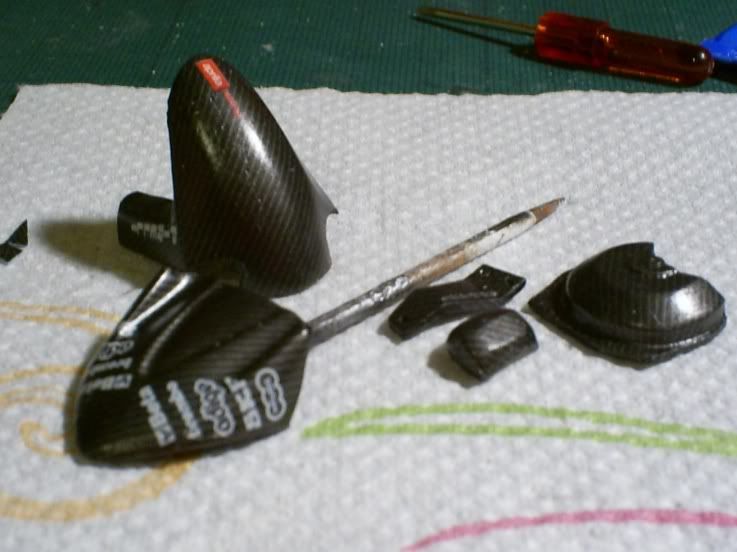

il di trasparente lucido ho sempre usato il TS13 e raramente mi ha dato problemi, solo che mette sempre un po' di paura.

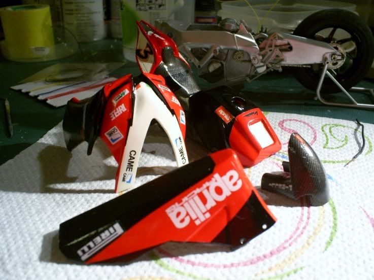

cmq... ho fatto la prova deca e hanno tenuto bene, anche il parafango anteriore mi è servito come prova. quindi ho decalizzato, il numero al cupolino lo metterò dopo aver dato il lucido, cade sul vetrino e si vedrebbe la differenza tra il pezzo con il trasparente e quello senza. lascio a riposo il tutto per una decina di giorni e poi lucido.

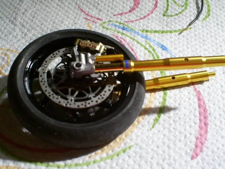

ho iniziato a montare l'avantreno, nessuna difficoltà, la maggior marte dei pezzi è tamiya.

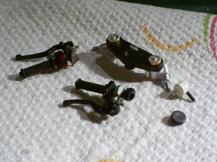

alla piastra manubri ho inserito il serbatoietto dell'olio freno, l'ho cannibalizzato dalla piastra tamiya, ho forato i due pezzi e inserito un pezzetto di ferro per fare l'aggancio.

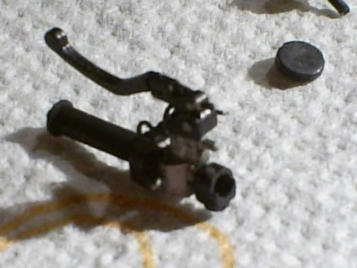

poi ho modificato i cavi della manetta, ho segato via i piruli, forato e inserito 2 pezzetti di ferro, uno sotto e l'altro sopra della leva, come da moto reale. mi mancano le fascettine alle manopole.

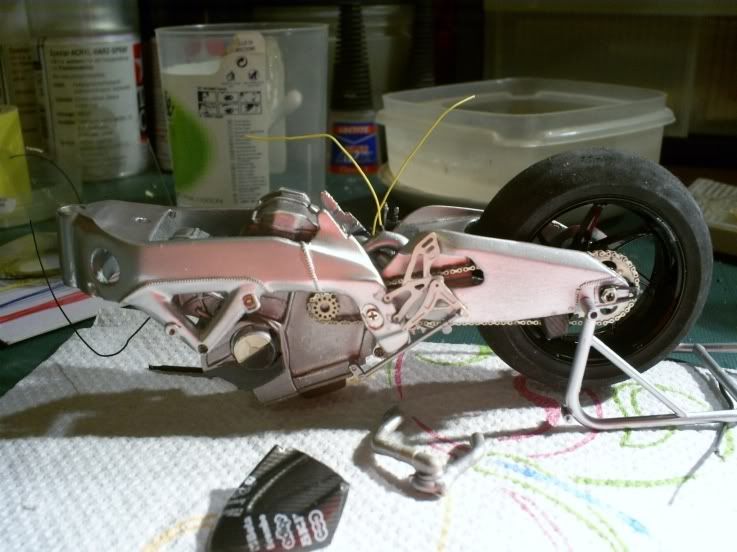

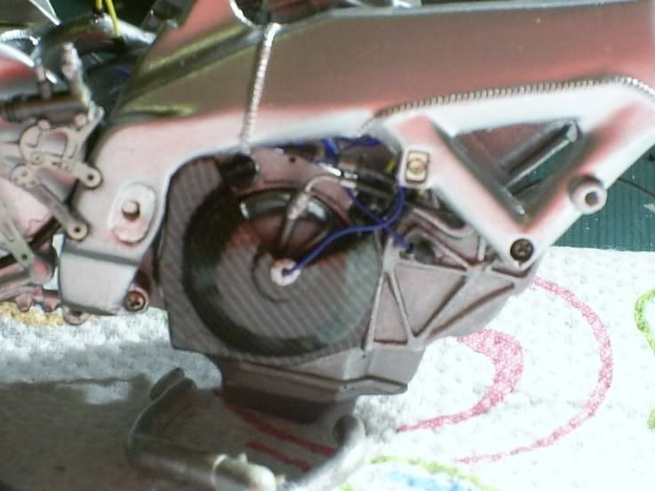

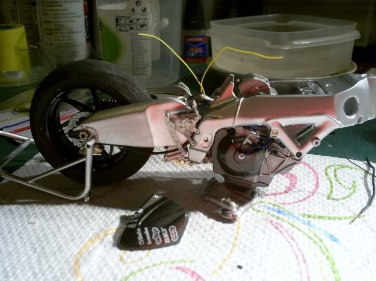

infine ho montato forcellone e motore al telaio. ho iniziato ad aggiungere qualche cablaggio al motore, per dargli anche un po' di vita... nudo sembra un pezzo di plasticone...
per i cablaggi ho usato connettori topstudio.

lavoro lodevole sul motore "plasticoso"..
Direi che l'impegno c'è..

alla parte sinistra del motore mancano dei pezzi, ho in mente di mettere il sensore alla leva del cambio, con spinotto che finisce vicino alla corona compreso, tanto per riempire quel vuoto che c'è in quel punto.

il carbonio sul parafango anteriore e sul carter del motore non rendono per niente.. sicuro di lasciarli così??
le decal sembrano tutte "stracciate"..
prova a coprire con un trasparente bicomponente in modo da creare spessore e ridurre tale effetto..

beh... io tutte ste grize non le vedo... la stesura magari non è perfetta, ma dire che il carbonio non rende per niente mi sembra un pelino sull'esagerato...
il parafango potrebbe avere qualche pelucco, nella foto che ti posto qui lo vedi meglio...
per il carter quelle che vedi non sono grinze, ma sono i tagli che si devono fare alla decal perchè non escano le grize, il dislivello tra la parte sopra e quella sotto è notevole, senza i tagli faresti un disastro...
di trasparente ne ha già 2 mani, TS13 Tamiya.
perchè dovrei usare proprio il bicomponente???

Il motore, dalle foto del grezzo poi, era davvero brutto, privo di particolari. Non è facile cercare di dettagliare al meglio un "pezzo" di resina.

Sergio, dalla foto che hai postato all'inizio di questa pagina, il parafango anteriore sembrava essere più brutto di quanto in effetti non sia.
Credo sia stata la foto ad ingannare, infatti in quest'altra non si vedono molti difetti.
Sappiamo poi che sei abbastanza autocritico e che non ti accontenti come un novizio: se dici che è steso bene, allora è steso bene.

ciao segioint,io mi sto dedicando da poco alle decals di carbonio,e da principiante devo dire che e' proprio un casino quando devi fare anche una basetta piatta ma piena di angoli e spigoli raggiati...figurarsi una parafango o un carter.Penso che la prossima volta usero' il sistema cn la calza di nylon
Potrei consigliarti di applicare due decals distinte per ricoprire la parte bombata e la base piatta del carter? Così non avresti problemi con le grinze...

comunque, mi sono basato sulla prima foto della pagina dove le decal sul parafango (con pelucchi o altro)sembrano rovinate..
concludendo: avrei fatto una passata di bicomponente in quanto è più sostanzioso di un trasparente normale e molte volte aiuta a limitare le imperfezioni sottostanti.

fermo fermo, ti stai sbagliando... non credo ti abbia cazziato nessuno, non è lo spirito di questo forum.
tu mi hai dato la tua opinione e io ti ho risposto, nessun cazziatone
per quanto riguarda la vernice trasparente non amo assolutamente lo spessore esagerato, anche il trasparente mi piace sottile sottile, anche se copre meno le magagne.
