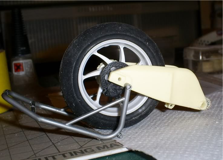

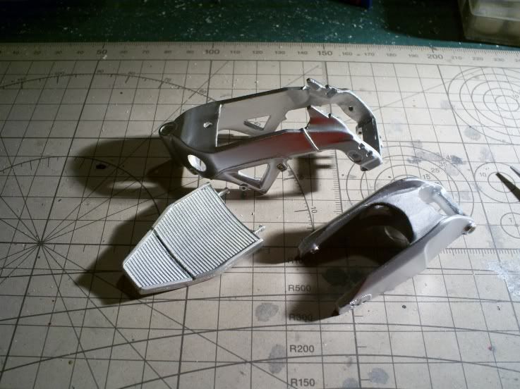

Ecco la foto del forcellone sistemato, è tempo di stuccare adesso. alla prossima.

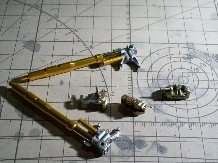

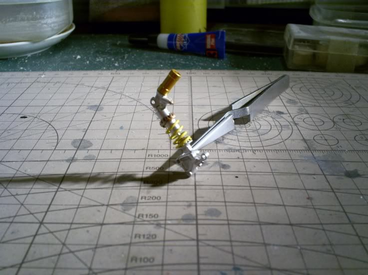

sono andato abbastanza avanti, ho momentaneamente lasciato da parte le sovrastrutture... ho primerizzato, stuccato e carteggiato per ben 6 volte... non le voglio più vedere per un po'...
le forcelle sono del tk tamiya, sono bellissime... le pinze sono del kit kawasaki.

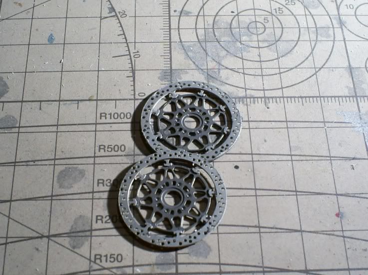

sergioint è un newbie...
i dischi sono parecchio belli, non si può dire lo stesso del mono...

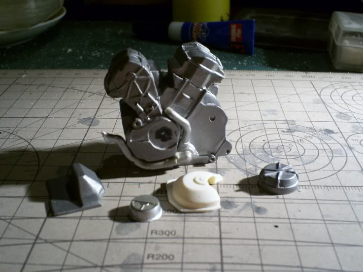

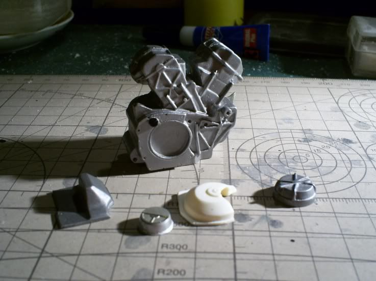

Vecchio 29-11-10, 12:31 PM   #50
L'avatar di sergioint
Registrato dal: Jun 2004
residenza: riese pio x
Messaggi: 3,392
il motore non mi convince nemmeno un po'. l'ho prima verniciato con l'alluminio e sembrava un pezzo di plastica, poi ho optato per il magnesio ed è un po' migliorato. ho fatto un lavaggino con lo smoke e pure dato di pennello secco, ma lo trovo ancora piatto... confido nel carbonio, spero prenda un po' di movimento...
alla prossima

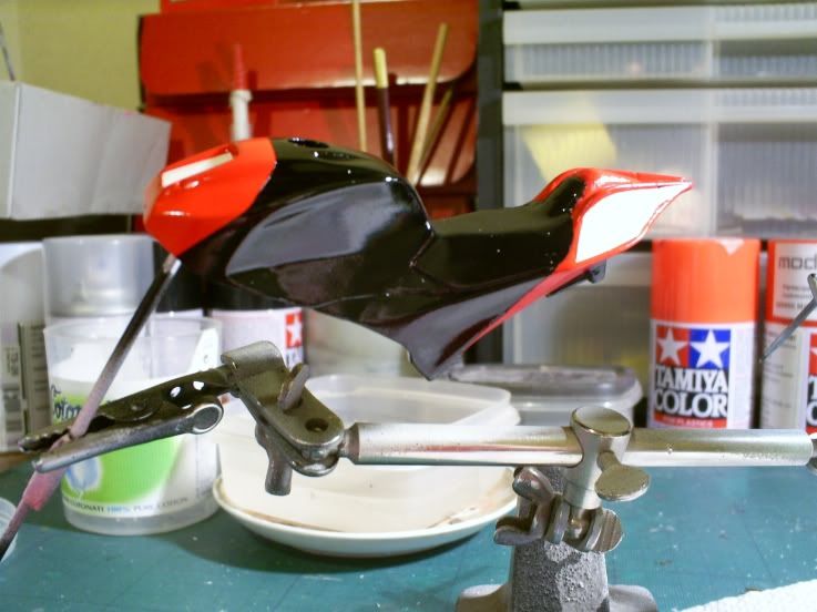

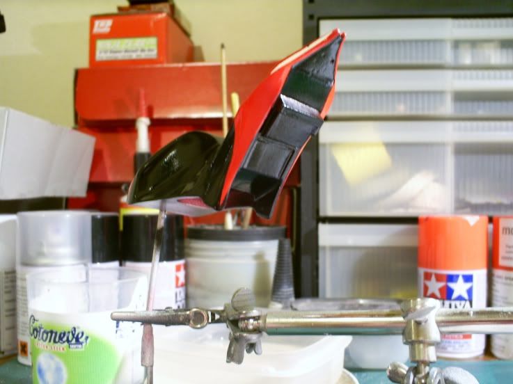

Vecchio 09-12-10, 12:07 PM   #58
Messaggi: 3,392
rieccomi

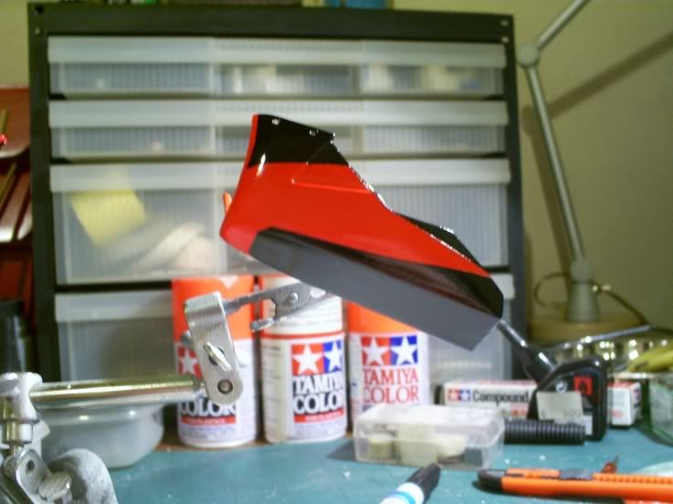

ho carteggiato e lisciato per bene quel rosso maledetto, poi ho dato una mano di TS49 e poi un paio di mani di rosso fluo MS36 (se non ricordo male il codice).
aiutandomi con le decal avevo precedentemente mascherato il bianco, poi ho mascherato il rosso e ho dato il nero lucido. non è stato molto semplice, ma il risultato è abbastanza soddisfacente, ci sono un paio di sbavature sul codino, ma le decal carbonio le copriranno.
Una cosa che mi fa arrabbiare è la foto del fondo del codino... i pezzi sono praticamente tutti stuccati, carteggiati e lisciati, tra l'altro una parte così è anche semplice da lavorare è praticamente piatta...mi sembra impossibile che quella porzione sia così irregolare, dal vivo non me ne sono accorto, stasera proverò a guardarla meglio...
il cupolino manca perchè necessita di un'altra mano di nero, i bordi delle alette laterali hanno poca vernice, sembrano sfumati insomma.

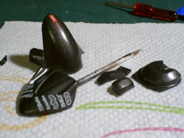

poi ho iniziato con le decal carbonio, mancano del lucido.

dimenticavo, nel fondo del codino, a destra... quello è un foro voluto, ci andrò ad infilare l'antennina.
