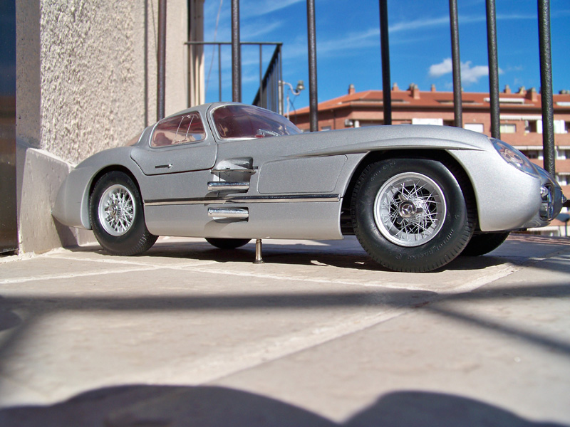

Breve wip, visato che non posso distrarmi dalla lunga gestazione della 126c2 1 12. Ma ce l'avevo tra le mani (vedi annunci) e trovavo rivoltanti i cerchi di serie. Dopo breve consultazione con il signore delle gto, circa la possibilità di montare i cerchi mg in fotoincisione per la ferrarissima, mi sono deciso ad arrangiarmi. Il ragastas mi ha fatto notare come i cerchi del gto e di qualsiasi altra ferrari mg siano troppo piccoli. Così mi sono avventato sul cerchio originale e l'ho rifatto in filo armonica. Tre file di raggi. Adesso toccano le altre ruote e la tentazione e di fare solo un lato hehe
Sto kittone, se rimaneggiato, è proprio bello!

[AUTO] Mini WIP Mercedes 300 SLR Revell 1:12 Uhlenhaut-100_3041.jpg   [AUTO] Mini WIP Mercedes 300 SLR Revell 1:12 Uhlenhaut-100_3043.jpg   [AUTO] Mini WIP Mercedes 300 SLR Revell 1:12 Uhlenhaut-100_3045.jpg

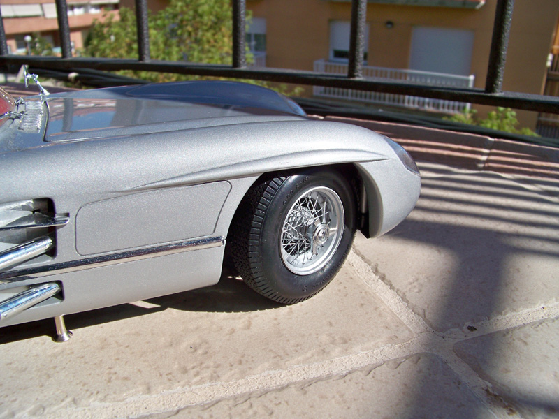

vado avanti, ho realizzato anche la seconda ruota. Ho inoltre rifatto la retina della presa d'aria del motore e verniciato in nero l'interno dei fari. I tubi di scarico sono ora in metallo. C'è ancora parecchio lavoro da fare, ma poco a poco prende forma.

[AUTO] Mini WIP Mercedes 300 SLR Revell 1:12 Uhlenhaut-100_3046.jpg   [AUTO] Mini WIP Mercedes 300 SLR Revell 1:12 Uhlenhaut-slr2.jpg   [AUTO] Mini WIP Mercedes 300 SLR Revell 1:12 Uhlenhaut-slr3.jpg

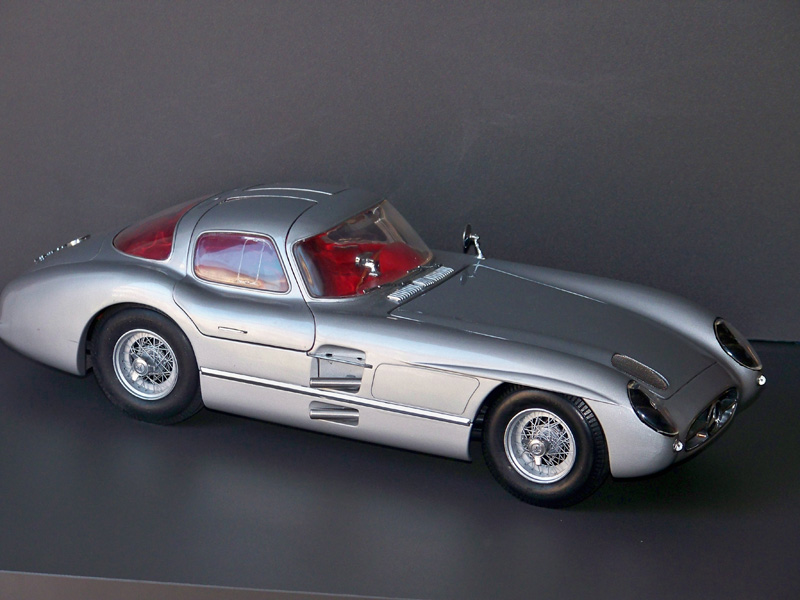

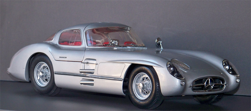

ho rifatto tutti gli interni in pelle cartier, primo fiore. Devo rifinire un po' tutto, ma il lavoro da tappezziere è quasi finito.

[AUTO] Mini WIP Mercedes 300 SLR Revell 1:12 Uhlenhaut-100_3065.jpg   [AUTO] Mini WIP Mercedes 300 SLR Revell 1:12 Uhlenhaut-100_3068.jpg

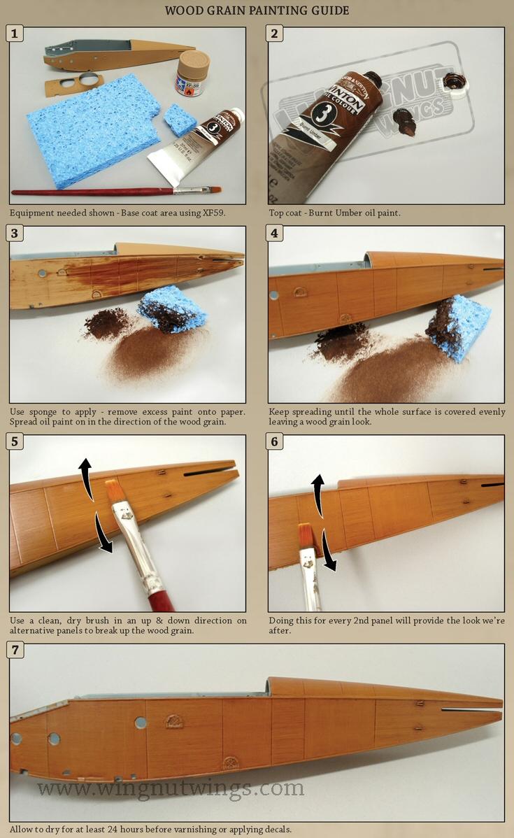

Un paio di cose: voi come fate per rendere l'effetto del legno sul volante? Nel frattempo continuo con questo bel modellone: ho fatto i vetri termo formati e ho smontato tutto il motore, che mi accingeró a dettagliare. Rimangono pendenti anche le altre due ruote... un lavoro un po' noiosetto... gli interni invece mi soddisfano. fanno odore di pelle...

Qui c'e' un piccolo tutorial per riprodurre il legno in generale
http://www.wingnutwings.com/ww/www/h...and%20tips.jpg
Ciao ciao
Vecchio 02-11-10, 04:40 PM   #13
Per il legno puoi provare con i colori ad olio (meglio se trovi gli alchidici che asciugano prima..). Dai una base marrone a smalto opaca, lasci asciugare e poi passi il colore ad olio che, non essendo coprente, ti da la possibilità di simulare le sfumature delle venature dando nel contempo una semi lucentezza all'opaco di base. Una volta asciutto passa i trasparente.
Ripeto che i colori alchidici per artisti sono migliori perchè non necessitano di giorni per asciugare.
Vecchio 02-11-10, 04:43 PM   #14
..ho visto dopo il tutorial postato! ops..sono tecniche simili, ma non capisco l'uso della polvere..
Vecchio 02-11-10, 04:45 PM   #15
Messaggi: 17,412
Penso sia un'altra tecnica per dare diverse sfumature
