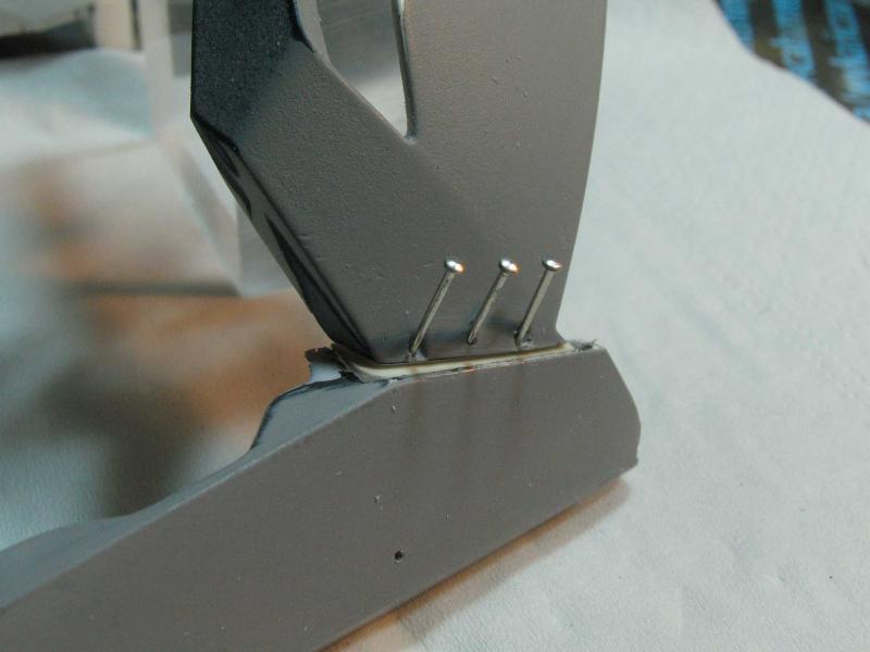

motivo della modifica al barcone :
durante una prova di assemblaggio ho visto che mettendo il puntale (davanti al radiatore) non veniva cosa gradita ai miei occhi (mannaggia a loro ! )
allora, visto che mi aiuterà anche nella verniciatura nel senso che non dovro' mascherare, ho diviso il barcone dal resto per chiuderlo in un pezzo unico.
prima di tagliare il tutto ho preso dei riferimenti per la successiva posa corretta.
[moto] - ktm rc8-r - s.nebel-immagine-001.jpg   [moto] - ktm rc8-r - s.nebel-immagine-002.jpg   [moto] - ktm rc8-r - s.nebel-immagine-003.jpg
[moto] - ktm rc8-r - s.nebel-immagine-005.jpg   [moto] - ktm rc8-r - s.nebel-immagine-006.jpg   [moto] - ktm rc8-r - s.nebel-immagine-007.jpg
[moto] - ktm rc8-r - s.nebel-immagine-008.jpg   [moto] - ktm rc8-r - s.nebel-immagine-009.jpg   [moto] - ktm rc8-r - s.nebel-immagine-010.jpg

ciao complimenti anche io ho quel modellino...
....ma cosa sono e a cosa servono quegli spilli infilati nella carena?
è un kit o sono normali spilli da sarta recuperati in casa?
epo non è in linea   Rispondi quotando
Vecchio 05-01-14, 01:33 PM   #59
L'avatar di bizio
Registrato dal: Jan 2005
residenza: Buccinasco - MI
Messaggi: 1,492
Originariamente inviata da epo Visualizza il messaggio
ciao e grazie !
sono spilli da sarta, li uso spesso come spine per rinforzare l'unione tra i pezzi
oppure , come in questo caso, mi servono come riferimento nel senso che mi tengono la carena ferma nella posizione che voglio. molto utile e il foro è poi molto veloce da chiudere a lavoro finito
con un po' di pazenza si potrebbe anche lavorare la testa dello spillo e lasciarla
direttamente sul modello.
..quanto arriverà il tornio....
