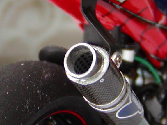

se sei ancora in tempo ti consiglio una modifica allo scarico che rende molto se fatta bene....
Facendo molta attenzione apri il tappo del silenziatore con un trapanino e all' interno gli attacchi una trama che si può fare anche con la stampante a casa...
Purtroppo avevo messo questa modifica in trucchi e consigli. Yamaha M1 ma purtroppo quando hanno aggiornato il forum sono andate perse le foto...Queste sono della M1 Spiderman.
[moto] yamaha yzr-m1 '04-pa110014.jpg   [moto] yamaha yzr-m1 '04-pa110013.jpg   [moto] yamaha yzr-m1 '04-p4300006.jpg
