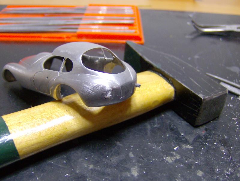

gpmodels è un newbie...
Ed ecco dopo averla carteggiata per bene come si presenta...

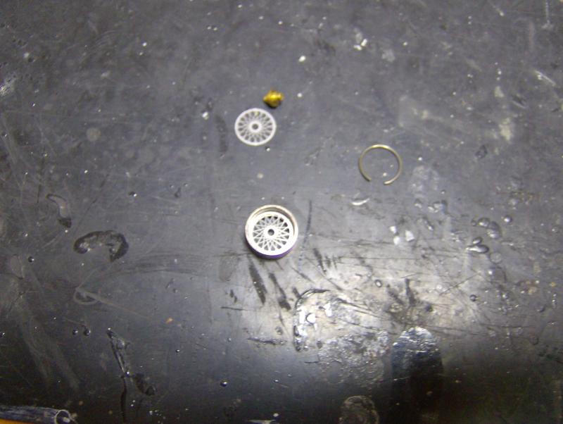

Nel frattempo che aspetto che si asciughi per la verniciatura passo al montaggio dei cerchi

I cerchi a raggi sono sempre di una eleganza...
Ma che è la fotoincisone "a elica" che va messa tra quelle dei raggi?
Si Sandro, quelle a elica sono due e vanno posate speculari l'una rispetto l'altra e sono le prima ad essere messe.

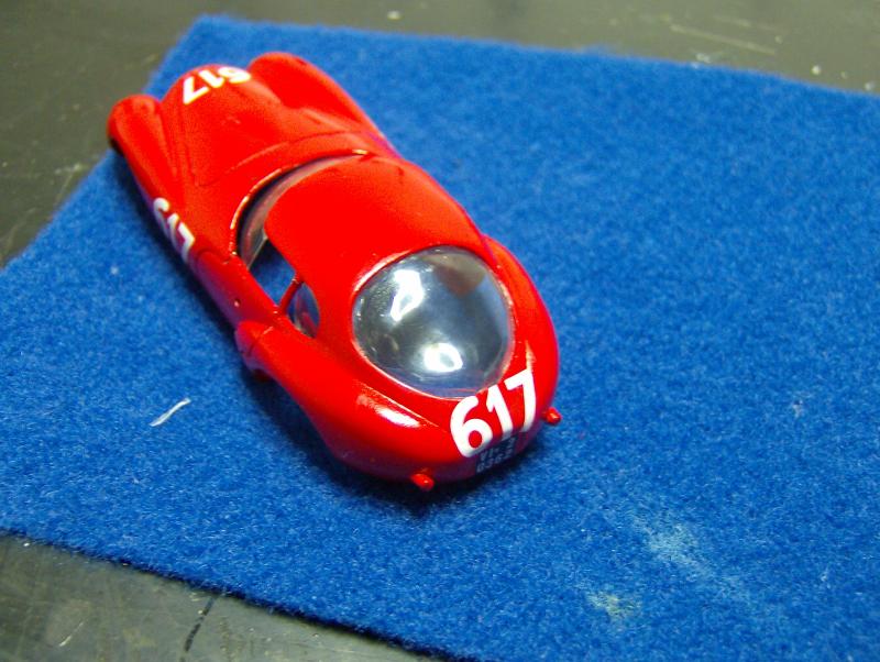

Il lunotto posteriore originale non mi andava bebe, perchè rispetto alla sede della carrozzeria era più piccolo. Così ho dovuto creare l'impronta dall'interno della vettura con il Das e una volta indurito ho ricreato il calco.
Poi con del semplicissimo acetato (vedi anche quello che mettono nei colli delle camicette quando sono nuove!!!!) e il phon ho ricreato il vetro.
Questo sistema è la primissima volta che lo uso e devo dire che funziona benissimo.

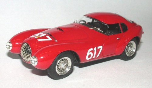

Modello completato.....sotto con i commenti.....anche se son sicuro che come tipologia di modello non "attiri" molto!!!

I cerchi li vedo meglio d'alluminio satinato che non così lucidi, poi mi sembra che ci sia un po' di buccia d'arancia sulla vernice della carrozzeria.
Lievemente si, ma l'ho voluta lasciare appositamente così.

concordo con i cerchi....una passatina di paglietta finissima almeno attutisci la brillantezza........ bella complimenti.....
