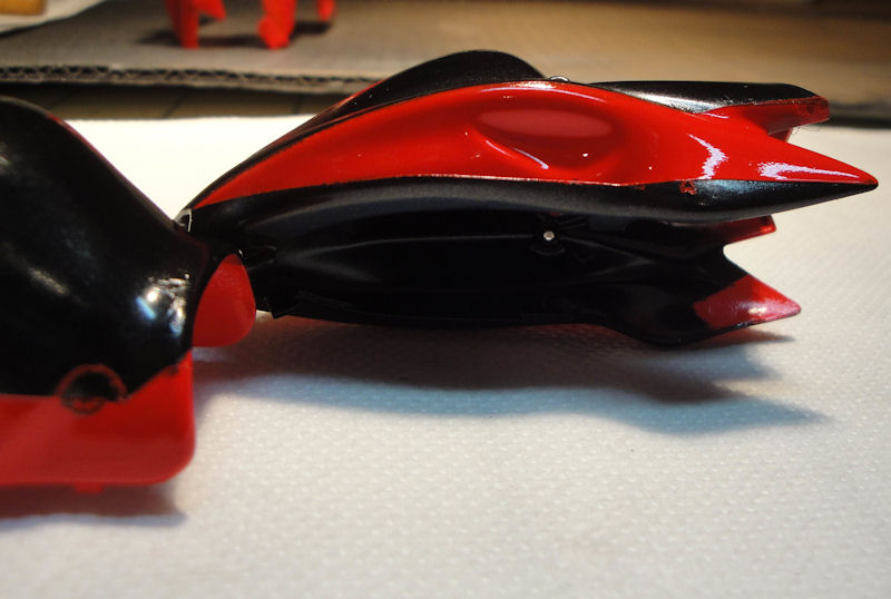

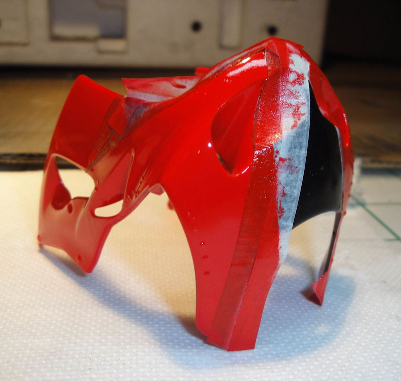

Ecco il problema.
Dopo il prime bianco sono passato al rosso tamya in bombola e dopo la mascheratura al nero metallizato, ma la mascherature a tralilato il mero sulla base rossa.
Per provare a rimediare ho maschrato il nero e ripassato il rosso che purtroppo non copre il nero.
Risultato....
Devo rifare.
Come posso sverniciare il tutto ??????
[Moto]Yoshimura Hayabusa x-1 Tamya 1:12-08.jpg   [Moto]Yoshimura Hayabusa x-1 Tamya 1:12-09.jpg   [Moto]Yoshimura Hayabusa x-1 Tamya 1:12-010.jpg
[Moto]Yoshimura Hayabusa x-1 Tamya 1:12-011.jpg   [Moto]Yoshimura Hayabusa x-1 Tamya 1:12-012.jpg   [Moto]Yoshimura Hayabusa x-1 Tamya 1:12-013.jpg
[Moto]Yoshimura Hayabusa x-1 Tamya 1:12-014.jpg

Di solito per "piccoli" problemi di mascheratura con uno stuzzicadenti tagliato a becco di flauto gratto via la vernice in eccesso, ma qui non sembrano piccoli problemi di mascheratura! Sembra che ci siano dei "buchi" e comunque siano venute via delle zone corpose di vernice. Io liscerei le giunzioni con una carta bagnata 1000, poi puoi provare dove è saltato il rosso a "stuccarlo" con la vernice stessa, magari dando pià mani, poi una volta sistemato il rosso ridai il nero. Oppure gratti tutto dove c'è la giunzione dei due colori e lo fai bello liscio, ridai il rosso senza mascherare e poi , DOPO AVER FATTO ASCIUGARE BENE IL ROSSO, mascheri e ridai il nero.

Sgrassatore Chantecler, lasci dentro per un paio di giorni e poi togli tutto con uno spazzolino da denti.
Se carteggi la parte rovinata e poi ridai il rosso c'è il rischio che si veda la differenza di tonalità, il rosso non è un colore molto coprente, poi secondo fai prima a sverniciare tutto e a rifare.
Come ti ha detto Andrew aspetta che il colore asciughi bene prima di mascherare... e usa il nastro Tamiya che è più che ottimo.
