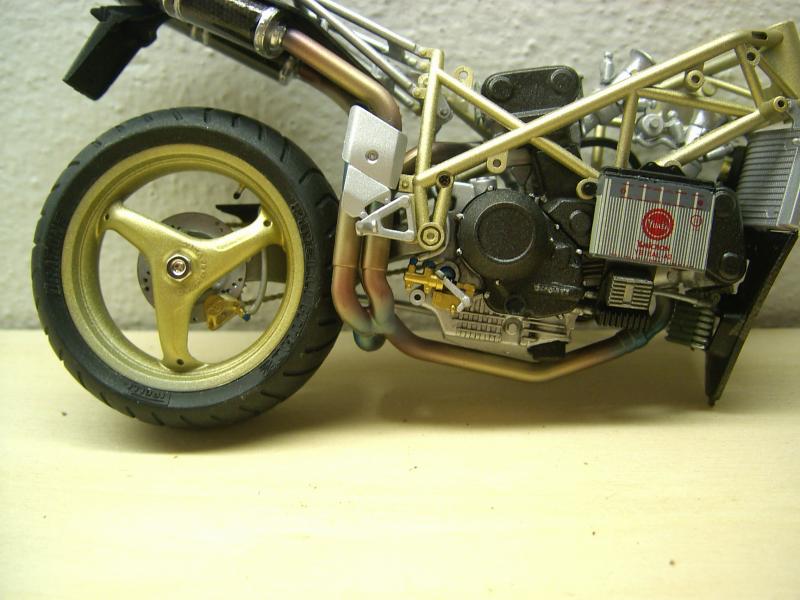

intanto sono andato avanti montando gli scarichi che ho fatto in carbonio(crazy modeler),come il puntale.
-montato cerchio(x-12)
-cavalletto,batteria,tubi freni e raccordi olio del radiatore che ho colorato con xf-16 x simulare i tubi intrecciati.
[MOTO]ducati 916-1-025.jpg   [MOTO]ducati 916-1-026.jpg   [MOTO]ducati 916-1-027.jpg

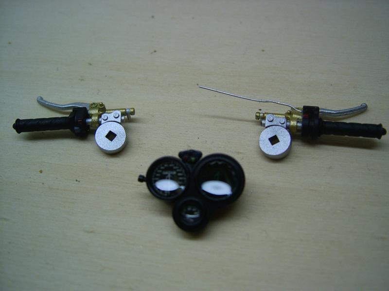

Messaggi: 2,224

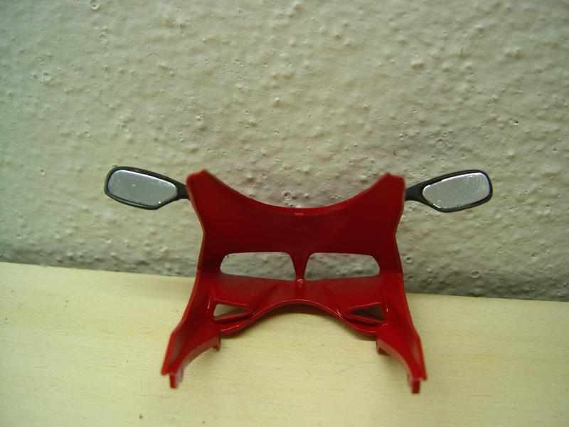

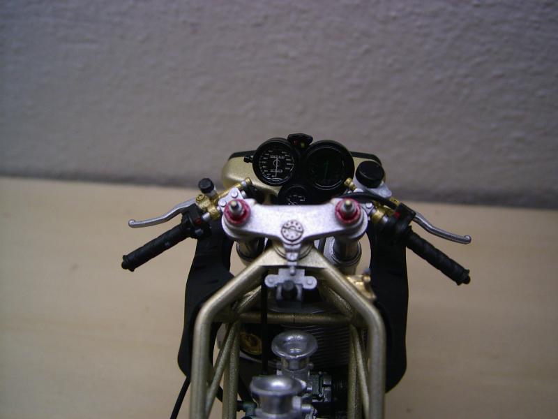

novità.cupolito colorato a cui ho messo gli specchietti e semimanubri pronti x essere montati. quello di destra l' ho forato e messo un filo x simulare i l gas e in cui metterò il tubo di gomma.completato il quadro strumenti.
[MOTO]ducati 916-1-028.jpg   [MOTO]ducati 916-1-029.jpg   [MOTO]ducati 916-1-030.jpg

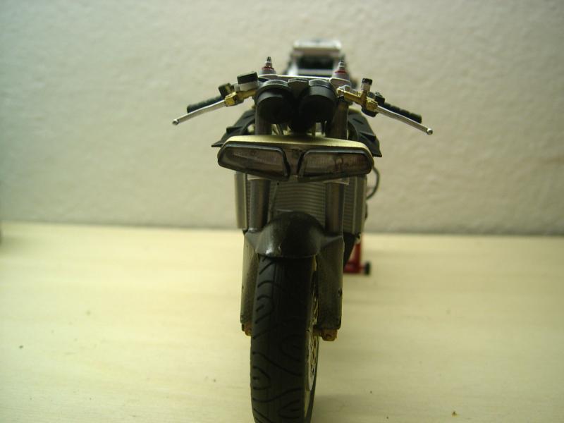

sono andato avanti montando i semimanubri , le sospensioni anteriori e la strumentazione.inoltre ho montato la fanaleria ant.

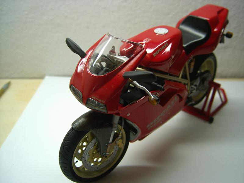

in questi giorni ho preparato la carena(non senza problemi).ho dovuto mettere nell'olio freni il serbatoio/codone e lo sto riverniciando.intanto ho montato cupolino e fiancate per vedere l'effetto.devo passare sempre il trasparente.

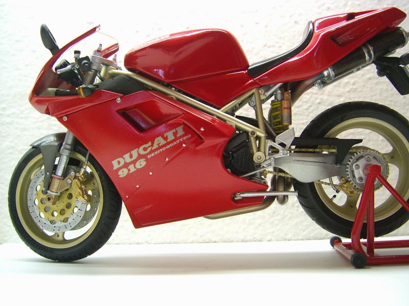

sono alla fine,praticamente.mi manca solo una scritta ducati sulla carena di destra che mi si è sbriciolata quando ho dato il microsol(forse l'ho dato un po troppo presto).
ecco il risultato per ora.
[MOTO]ducati 916-1-036.jpg   [MOTO]ducati 916-1-037.jpg   [MOTO]ducati 916-1-038.jpg

forse i rivetti sulla carena dx sono un po "ballerini"....
cmq notevole lavoro...complimenti...(anche io avrei fatto qualche altro pezzettino in carbonio...)
Vecchio 19-09-09, 08:04 PM   #44
L'avatar di bassaidai
Registrato dal: Feb 2009
residenza: pistoia
Messaggi: 2,224
eh si quando vado sul troppo piccolo mi si incrociano gli occhi.ci ho pensato dopo,magari farli con una mascherina mobile con un piccolissimo foro così non sbavo.
