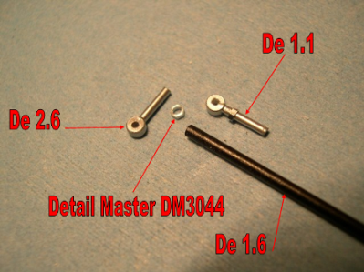

questo che compare in foto, è un esempio di simulazione dell'uniball che ho creato con il sistema a cui accennava R40.
Il risultato finale non è per niente male e considerando che sono tutte parti metalliche (in ottone) saldate tra loro, la compattezza e robustezza del tutto, assicura una precisa stabilità del modello senza cedimenti. Considerate che è un auto in Metallo bianco e in scala 1/20. Bella pesantina quindi.
Davide
RB Motion: uniball-copia-di-1-20-004.jpg
