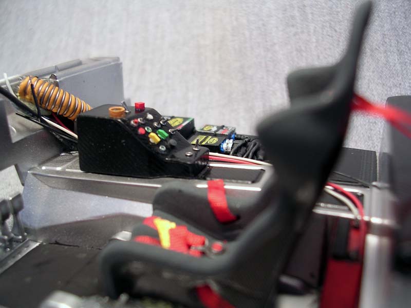

Capirex, non è che mi daresti un pò di dettagli sui connettori e le chiavette del pannello? E magari anche sul carbonio?
si in effetti era meglio scrivere informazioni,chiarimenti....cmq
i connettori delle centranine sono quelli della top studio,il carbonio del cruscotto è crazi cod123 se non sbaglio,metre quello della consolle e pannello posteriore è racing43....gli interruttorini sono autocostruiti con del fili di stagno...
Avvolgi il filo attorno ad una punta chiamente del diametro che desideri...ottenuta una molla sfili la punta e tagli in senso longitudinale con un bisturi...cosi hai ottenuto decine di cerchietti.....la levetta invece basta schiacciare un po lo stagno e tagliare a misura...
