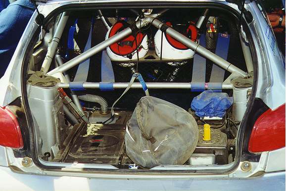

Io posso postare solo quella che ho.. e pensavo fosse così su tutte le 206. Noto però la diversità del rollbar.
[AUTO] Tamiya Peugeot 206 WRC 1999 1:24-szombat_056.jpg

E' stato aggiunto un pezzo per poter montare la 2 ruota di scorta...infatti questo particolare è collegato al resto della gabbia attraverso delle fascette metalliche....un pò troppo alta come posizione!!Vedo comunque che su questa vettura hanno messo in posizione molto bizzarra le bombolette degli ammortizzatori.....
