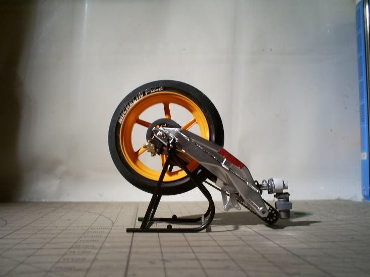

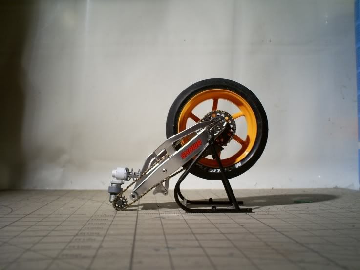

forcellone quasi finito

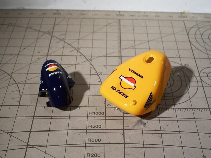

serbatoio e parafango con il TS13

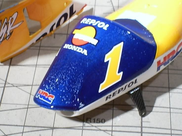

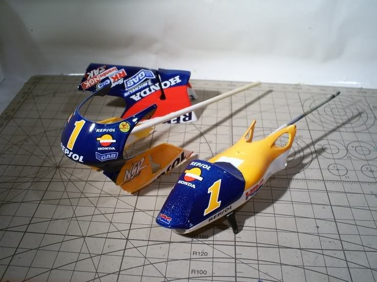

ed ecco il resto delle sovrastrutture...
datemi voi una spiegazione...
il blu è acrilico, il TS13 sintetico... in teoria il sintetico si mangia l'acrilico, ma qui il blu aveva già 2 mani di TS13 sopra... l'avevo dato per evitare problemi dopo la stesura delle decal... e invece... (non si può bestemmiare in un forum, vero??!!)

Il TS13 non si capisce, si venera (ok dotta citazione da.... Ratatuille LOL), no dai il TS13 non si capisce: si bestemmia, ma capirlo...
Certo che te vai in cerca però... sai che carogna è quando pensi di essere al sicuro, certamente non ti frega mai quando sei impaurito e titubante, e ci vai leggerissimo
Il forcellone mi sembra buono.

Ma scusa io nn capisco un cosa !? nn hai usato il blu TS delle istru tamiya per questa moto ?
è compatibile col TS13 a me nn è successo nulla quando l'ho dato
un vero peccato cmq io ho le dacal da ridarti se vuoi scartavetrare il tutto e rifare 0.^

e usare il trasparente della vallejo? Costa meno del tamiya e non da problemi (non è aggressivo, sembra acqua). Secca piú lento ma poi il risultato è ottimo. Io non do mani leggre, lavo letteralmente col vallejo, sgocciolo e lascio seccare. A me piace.

allora,giova è la prima volta che il TS13 mi da problemi. so che non va molto bene dare il sintetico sopra l'acrilico, ma cazzarola quel blu aveva già 2 mani di ts13 sopra ed era tutto ok. è questo quello che non riesco a spiegarmi.
stefano il blu non è un TS, ma x-3 in barattolino, quindi acrilico. per le decal grazie lo stesso, ne ho un foglio di avanzo anche io.
luca non ho mai usato altri trasparenti, potrei provare.
cmq so che c'è un TS dedicato a questo modello, mi sa che svernicio tutto e cerco di procurarmelo.

Dalla tua hai il fatto di avere prma "isolato" la vernice col TS13 da solo...
Ed infatti non mi sarei aspettato nemmeno io una cosa del genere...
Però,dall'altra,il TS13 agisce spesso in modo subdolo..
Nella Impreza '95 che verniciai con i Gunze acrilici seguiti da una mano sola di TS13,quando andai a ridare il TS13 sulle decals,non solo mi fece raggrinzire un po' tutto,ma fece apparire del rosso(?) qua e là,in corrispondenza delle decals 555 fluorescenti.
Uno dei più grandi misteri di casa mia...
Anche il tuo caso è abbastanza misterioso....
Adesso che si fa?Riesci con una bella grattatina ho ti ha proprio mosso tutto lo strato di vernici?

purtroppo ha mosso tutto sto bastardo... anche nelle mie mutande ha messo tutto in agitazione...
praticamente è uscito il primer... devo sverniciare completamente tutto

speravo fosse una cosa più leggera...Ma dalla foto,lascia pochi dubbi..
Conosco bene quell'effetto lì........
Con le decals come fai?

mi sembra di ricordare di aver avuto dei problemi con x3 tamiya acrilico, ho paura che gli acrilici tamiya sono mooooolto lenti a seccare e nn vorrei che con il ts13 sopra si sia poi mossa la vernice sotto, oltre al fatto che i ts sono piuttosto aggressivi con gli acrilici tamiya........
credo più all'aggressività dei TS in questo caso, quel blu maledetto ha avuto circa 10 giorni per seccarsi...
