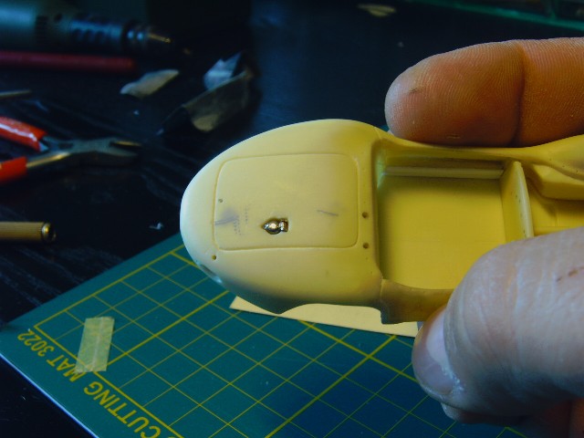

Dopo averlo opportunamente modificato, ho saldato il tubicino di rame, allo scopo di renderlo funzionante!....
Vecchio 20-05-07, 02:42 PM   #32
L'avatar di dnracing
Registrato dal: May 2006
residenza: Milano, italy
Messaggi: 1,333
predefinito Re:(AUTO) Maserati Tipo 61 birdcage "Le Mans 1960"
Con del lamierino di rame, ho costruito la cerniera, saldando poi il supporto, che servirà al fissaggio del tutto, nella propria sede. Il tubicino in acciaio, che vedete in fotografia, simulerà il tubo interno, del serbatoio benzina!!
Vecchio 20-05-07, 02:45 PM   #33
Messaggi: 1,333
E' necessario, chiaramente, modificare leggermente, ma senza stravolgere, la forma originale, della sede sul cofano posteriore, che andrà ad ospitare il nuovo tappo. Ecco la prova a secco, mentre è in apertura.....

Allucinante il lavoro sul tappo del serbatoio, come minimo avrei gia perso il tappo 10 volte :-P

Davide, sono senza parole per il tappo, non posso far altro che farti i complimenti!

Davide per il tappo che diametro è il tubo? 0.5?

daniele vc (21-05-2007 09:54 a.m.):
Ho le lacrime agli occhi!!!!!!!!!!!!!!!
Ci vedrei bene il telaio in tubi saldati
No Dany.!!! il diametro del tappo, è 1mm interno!!
Però, li ho anche da 0,5.
