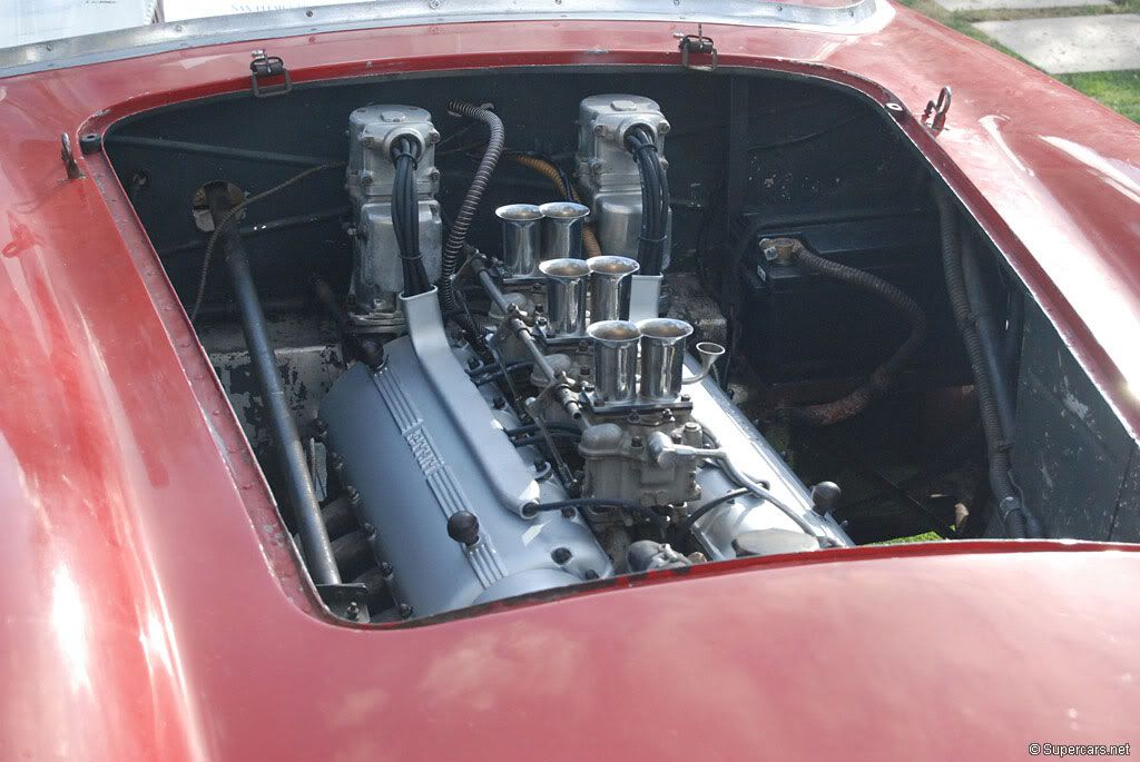

ti ho trovato altre fotine..
www2.uol.com.br/bestcars/poster9f.htm
andrear non è in linea   Rispondi quotando

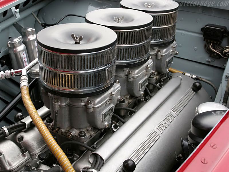

Tratto dal 3° volume "Ferrari 1946-1990 Opera omnia catalogue raisonnè" edizioni automobilia..
166 MM (1948) Per partecipare alle gare per vetture sport della stagione 1949,la Ferrari prepara la 2 litri 166 Mille Miglia,così battezzata in onore della prestigiosa vittoria dell'anno precedente.Viene presentata al salone di Torino del 1948,con una carrozzeria Touring.In tutto vengono allestiti una trentina di esemplari.la carriera sportiva di questa sport è incredibile:vince,infatti la Targa Florio (Biondetti) la Mille Miglia (sempre con Biondetti che porta così a 4 il numero delle sue affermazioni personali),la 24 ore di Le Mans,la 24 ore di Francorchamps.L'anno seguente arrivano le vittorie di Silverstone ,del GP del Lussemburgo e del giro di Toscana.
La vita della 166 MM è molto lunga; nel 1953 infatti vengono preparati una ventina di nuovi esemplari (la maggior parte carrozzati Vignale) per i clienti sportivi.Il motore sempre 2 litri,beneficia di tutte le esperienze acquisite con le vetture ufficiali,come,ad esempio,la nuova testata,il cambio a 4 velocità non sincronizzate e i carburatori quadricorpo.
Le barchette erano carrozzate con stile felice dalla Touring:fiancata alleggerita da una lunga nervatura che si incurva all'indietro, calandra senza cornice,bel disegno della cintura dell'abitacolo,fari alleggeriti nelle testate dei parafanghi integrali,presa d'aria sul cofano.
ninofuricchio non è in linea   Rispondi quotando

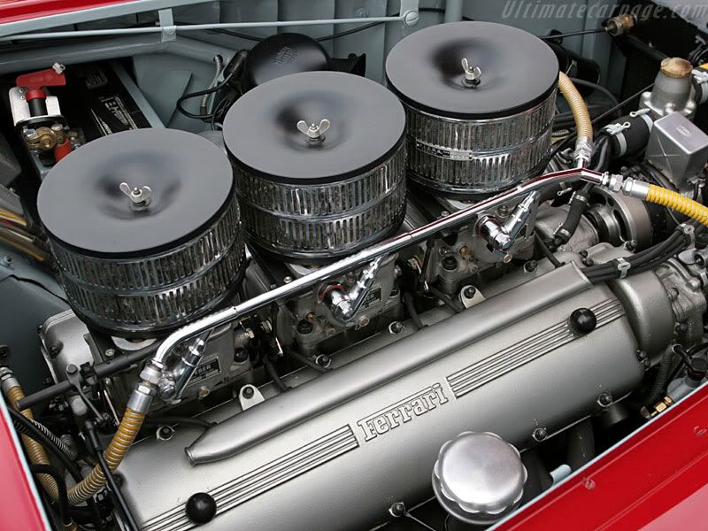

Grazie Nino: bella vista di tutte le pompe ecc: l'adesivo sulle bobine potrebbe essere un magneti marelli?

Ho provato ad ingrandire l'immagine acquisendola a 1200 dpi, ma sgrana talmente che ci si può anche sbagliare, secondo me è Marelli al 90%

predefinito Re:[AUTO] Ferrari 166MM serial 0064 - ex Agnelli
a me pare che la scritta tondeggiante sia proprio magnate marelli,...
dai gio fotoincidila
a me la scritta sopra sembra MACACO.
