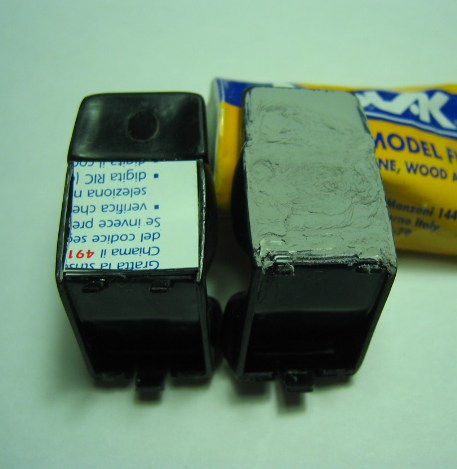

Secondo passo vado a pareggiare lo schienale che ha il solito vuoto da stampaggio, qui sono provvidenziali per non usare troppo stucco le classiche schede telefoniche
Immagini allegate
Tipo di file: jpg 100_0001_2.JPG (30.0 KB, 123 visite)
lucky851 non è in linea   Rispondi quotando

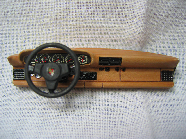

Cruscotto
