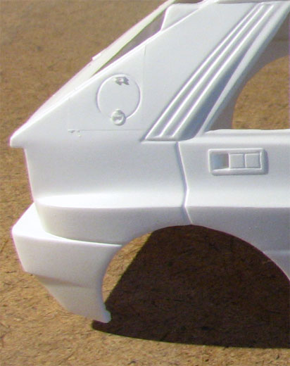

Le istruzioni dicono che queste 2 protuberanze vanno eliminate, quella delle frecce suppongo vada proprio forato, ma quella sotto la pareggio e basta giusto? non mi pare ci vada niente li

Queste righe le posso eliminare tranquillamente?
Un'altra domanda, dopo la prima mano di primer e aver scartavetrato devo dare un altra mano di primer o posso passare alla verniciatura?

quelle linee sono dovute al fatto che è una parte intercambiabile (dello stampo) per fare la versione stradale dove li cè l'antenna, il primer serve per far aderire meglio il colore, se lo carteggi lo dovresti ridare, ma di solito la prima cosa che si fa è carteggiare poi dare il primer.
Cmq avendo la scocca bianca potresti provare senza ridare il primer (se non carteggi tutta la scocca)
///Marchinos

prova a guardare qui, anche i kits della Delta 16V hanno lo stesso problema
http://www.modellismo.net/forum/Publ...5-1.topic.html
http://www.modellismo.net/forum/Publ...9-1.topic.html
Ciao ciao

vicino al tappo del serbatoio sono evidenti le linee dello stampaggio...che non si dovrebbero vedere,visto che hai già dato il primer.....
Se vuoi fare un lavoretto pulito pulito,devi passare tutta la carrozzeria cm per cm,controllando bene bave,solchi ecc...
Una volta lisciata bene(400/500 la prima volta,poi rifinisci con un 1000) vai di primer.Se ci saranno ulteriori imperfezioni il primer te li farà saltar fuori di sicuro...

@ Marchinos prima del primer ho levato la piu' grossa, dopo il primer le magagne ce n'erano in abbondanza, ricarteggio tutto poi lo rido'
