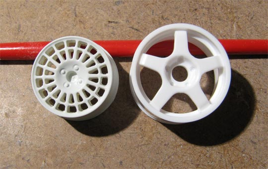

gia mi avevi convinto con il tuo post
cmq non volevo cambiarli dato che ci avevo perso un po di ore per aprire i fori laterali...
ma quando l'ho paragonati con i cerchi del kit della 206 mi so cascate le braccia...
Questi sono i cerchi della Delta dopo una passata di vernice, il colore non mi sembra male anche se non e' proprio bianchissimo

Vecchio 01-10-06, 11:55 PM   #29
Registrato dal: Sep 2006
residenza: Lucca
Messaggi: 134
squeo è un newbie...
predefinito Re:[AUTO] Lancia Super Delta 1992 - Hasegawa
il paragone fa partire in automatico qualche imprecazione verso l'hasegawa...

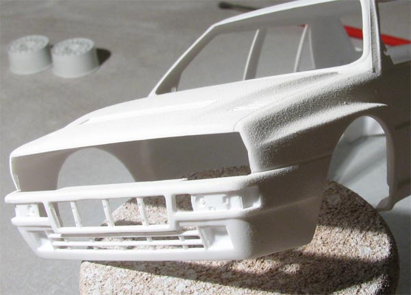

Per chiudere volevo chiedervi una cosa, dopo la 2° passata di primer ho stuccato alcuni punti dei fianchi posteriori perche' c'erano imperfezioni e ho dato lo skull white.
Questo e' il risultato
Posso dargli una carteggiatina prima di verniciare per renderla un po piu' liscio, mi pare eccessivo ma ho sbagliato qualcosa?
