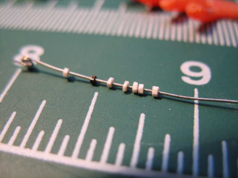

questo e` un dadino finito..(semispruzzato di colore)..nelle foto dopo sembrano diversi anche per dimensione...boh..sara` l'effetto macro.. ma dal vivo sono tutti uguali..
