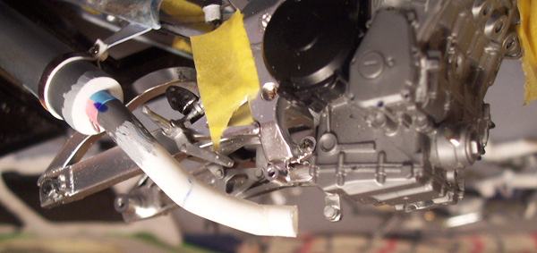

predefinito Re:WIP - YAMAHA R1 - SUPERTEO DESIGN -
da sotto...per ottenere gli ultimio pezzi del percorso del terminale non ho fatto altro che tagliare in diverse angolazioni il tondino di plasticard..cosi ho ottenuto quello che volevo..
