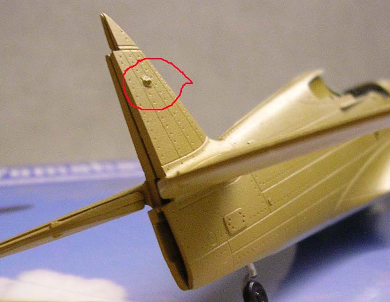

Vi chiedevo un'altra informazione: Come da foto allegata e da come risulta nelle istruzioni va applicata una decals di una bandiera proprio sopra al punto che ho segnato dove sta il "rivetto" (si chiama così?) per il fissaggio delle antenne radio. Se applico la decals però il rivetto sparirebbe sotto..eppure nelle istruzioni è così.
Cosa si può fare? Dite che stendendo le decals con il prodotto "decals fix" della humbrol si distendono a tal punto da far risaltare fuori tale rivetto?

Se userai un ammorbi-decals (Micro Sol, Gunze, Humbrol ecc.) vedrai che la decal copierà perfettamente la superficie come fosse stata verniciata e quindi tutti i particolari rimarranno inalterati.

per quanto riguarda la decals, puoi andare tranquillo di ammorbidente (io utilizzo Aeroset ed Aerosol della Aeromaster e sono fantastici, soprattutto l'Aerosol secondo me è superiore al Supersol e all'ammorbidente Gunze - Modelfriends tu che ne pensi? ).
