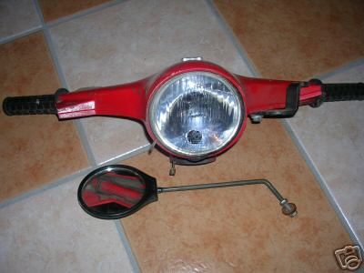

Vecchio 16-02-06, 09:37 PM   #52
Registrato dal: Aug 2003
Messaggi: 194
fireblade81rr è un newbie...
predefinito Re:WIP: VESPA 125 PRIMAVERA
nei prossimi giorni mi rimarrà molto tempo libero visto che almeno una settimana la devo passare senza poter uscire di casa, la passerò a fare qualche foto , finire qualche restauro alle vespette e magari anche a spolverare qualche kit che è li che attende di rivedere la luce
Saluti , Luca .
aggiungo dettagli di una primavera , non guardare le maopole e la chiave sul fanale , non sono di quel modello ma una modifica
fireblade81rr non è in linea   Rispondi quotando

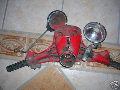

Vecchio 16-02-06, 10:09 PM   #55
Messaggi: 194
ultima per far vedere i 2 pezzi del manubrio , cioè il corpo centrale e il selettore delle marce sulla sinistra
Vecchio 16-02-06, 10:12 PM   #56
Messaggi: 194
per il serbatoio quello nero che ti ho postato per primo è per modelli dopo il 70 mentre questo rosso per modelli precedenti , vedi tu quale ti è + semplice riprodurre , per l'annata che + o - vuoi fare tu potrebbero star bene entrambe per il solito discorso di reimpasto dei pezzi a magazzino
