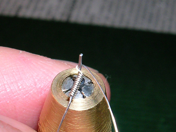

Con le pinzette piego in alto perchè devo cominciare a dargli la forma dell' uncino

Riprendo la punta del trapano vi faccio girare intorno l'escrescenza.
Taglio con tronchesina dove voglio che finisca e l'uncino e pronto.
Faccio la stessa cosa con l'altra ed anche la mia molla è pronta.
Alla prossima faremo anche gli occhielli.

Ros veramente dei bei passaggi!La foto dello step 6 è azzeccatissima!
Unica osservazione..l'uncino è ancora 1pò troppo grande rispetto a tutto il corpo della molla!..cmq rendono ancora meglio di quelle (già belle anche a me erano piaciute un casino) della Rc211V!

predefinito Re:Yzr M1 2004
Sergio_iso (04-03-2005 11:13 a.m.):
Sergio ;-)
Hai ragione finalmente ho capito cosa era fuori scala...
Basta semplicemente usare (step6) una punta piu' piccola per far firare il filo.
