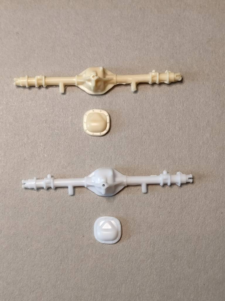

Mi sono imbarcato a rialzare il potente mezzo, un truck da fuoristrada deve essere alto da terra. Quindi ho fatto dei supporti e ho creato un rialzo di 10 mm, pari a 10 pollici, un bel rialzo estremo, anche per accogliere delle belle ruotone. Ero lì che contemplavo con orgoglio il mio lavoro, quanto mi sono reso conto di essere stato un perfetto somaro. Infatti il Ford F 150 della Revell è un trazione posteriore. Per essere un fuoristrada ci vuole almeno un ripartitore e un differenziale anteriore. Sinceramente non ho capito come ho fatto a non vederlo subito....
Vabbè, andiamo avanti. Ho preso il differenziale posteriore e l' ho clonato in resina. Poi vedrò di adattarlo all' avantreno, che diventerà ad assale rigido, che va bene, è adatto. Mi inventerò un gruppo riduttore ripartitore e un secondo albero di trasmissione per l'avantreno.
Per finire, cercherò di farmi furbo e non dormire.
Nella foto i pezzi originali sono quelli in bianco.Ford F 150 off-road - 1/24 - Revell-img20260601170236.jpg

I pezzi clonati sono più belli degli originali .
Che resina hai usato per lo stampo e per la colata, se posso chiedere?

Valà, "somaro" , hai rimediato alla grande . Ha ragione Ivan, il pezzo clonato è meglio di quello originale, bravo.

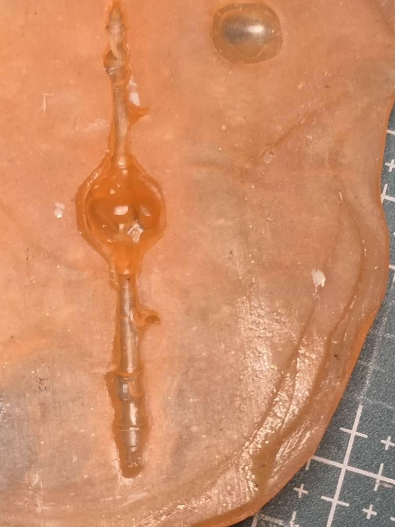

Domanda: con questa pasta oyumaru ( che io non ho mai usato) hai creato i due semi stampi?? Se si come hai fatto per dividerli perfettamente a metà? Grazie
Inviato dal mio motorola edge 40 neo utilizzando Tapatalk
In realtà non ho creato due semi stampi. Ho fatto uno stampo unico che però è arrivato quasi ad avvolgere tutto il ponte, come forse si può capire dalla foto. Alla fine, grazie alla flessibilità dello stampo, ho potuto estrarre facilmente il pezzo. Chiaramente alcune porzioni che non erano dentro allo stampo sono venute un po' grezze, ma con un minimo lavoro di lima vanno a posto.
Diciamo che è una maniera semplificata di clonazione, che può servire per parti semplici.Ford F 150 off-road - 1/24 - Revell-img20260602170546.jpg
