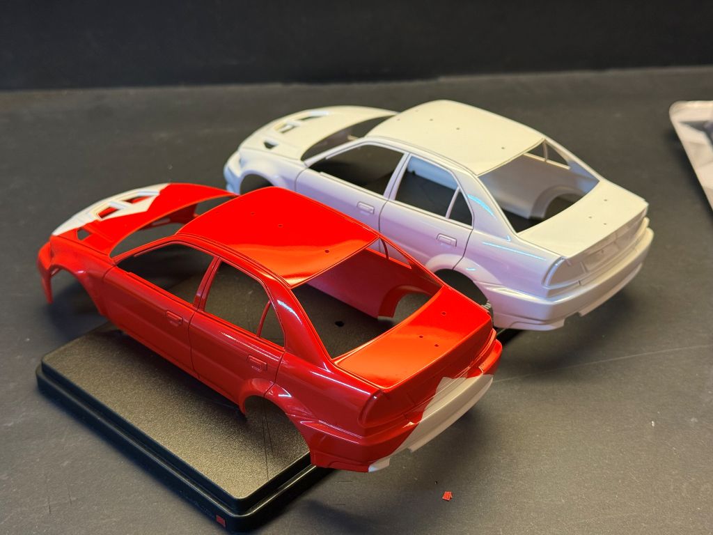

Ciao a Tutti, qualche avanzamento sulla verniciatura dei due modelli.
Essendo uno dei "credo" ancora pochi fedeli alle bombolette, kit verniciati.
Il procedimento è sempre il solito, cartata con 1200, fondo Tamiya bianco, cartata con 2000, tre mani di bianco Tamiya TS26 per la versione Aghini e tre di bianco sempre TS26 e due di TS49 per la versione ufficiale Makinen.
Non do lucido come tanti sanno, con i colori pastello preferisco la lucentezza data già dal colore, senza insistere troppo.
Ho poi passato il panel line per preparare le bordature nere.
Passerò poi Fine e Finish Tamiya per dare una levigata.
