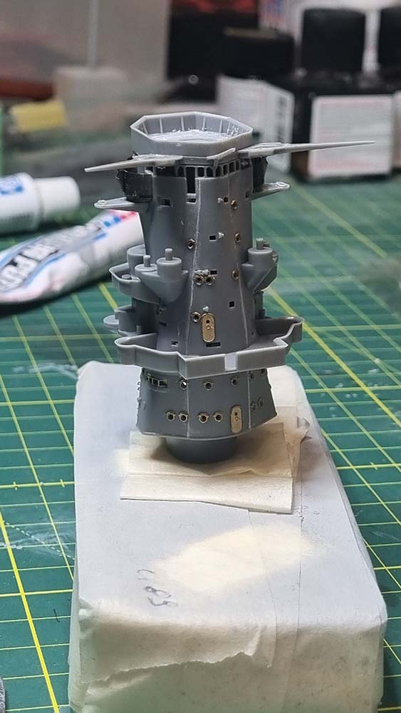

Sono andato un filo avanti con la struttura di comando. Il cappello sopra è solo appoggiato perchè devo correggere i finestrini
[NAVI] Yamato 1/350 tamiya premium + accessori-49.jpg
[NAVI] Yamato 1/350 tamiya premium + accessori-50.jpg
