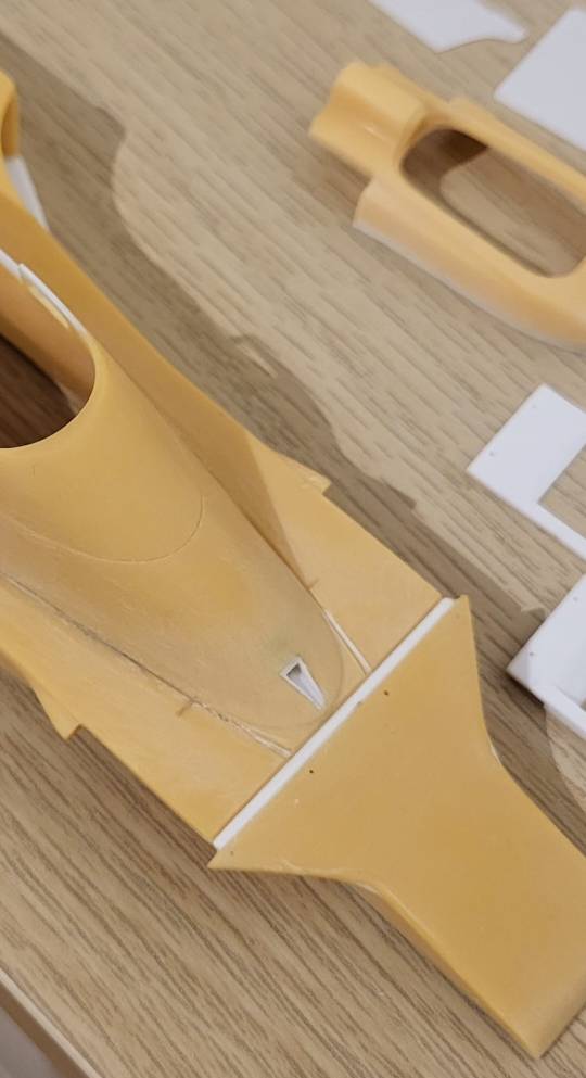

Lomax87 29-09-25 01:13 AM
4 allegato(i)
Dopo aver aggiunto i retrovisori ho notato che qualcosa nella linea non quadrava. Dopo un po' di analisi ho notato che il problema era il passo troppo lungo. Come si può vedere la zona tra la fine dei retrovisori e l'attacco del tirante del mozzo anteriore è troppo lunga.
Ho quindi fatto passare a tappeto tutte le foto che avevo di lato, prendendo diverse misure. Sono quindi giunto alla conclusione che il passo è di 4 mm troppo lungo.
Dato che comunque 4 mm non sono molti era necessario un taglio molto preciso. Ho quindi dovuto rinunciare al seghetto elettrico della Proxxon, mi sono armato di pazienza e ho eseguito l'intervento con i seghetti della Tamiya.Allegato 452670Allegato 452671Allegato 452672Allegato 452673
DesmoSam 29-09-25 06:29 AM
Sei un Maestro! Io non avrei mai avuto il coraggio di farlo.
Modellismo: la decima arte
Lomax87 29-09-25 10:35 AM
Grazie Desmo. Devo dire che ho riflettuto a lungo prima di eseguire l'intervento. In particolare non sapevo quale era il punto migliore dove andare a togliere la striscia di 4 mm di spessore.. poi ho appunto guardato parecchie foto e fatto diverse misure e ho capito dove era il punto più corretto per l'intervento. Essendo la resina molto spessa e dura, è stato davvero difficile tagliarla con i seghetti Tamiya; ci ho impiegato diverse ore..
Qui una foto del riassemblaggio. Ora mi attende un bel lavoro di stuccatura, carteggiatura e ricostruzione, dato che la cupolina davanti al pilota è da rifare.
Ho procedueto a rimisurare tutto dopo l'intervento e adesso le misure, o meglio le proporzioni, tornano.Allegato 452674
mral57 29-09-25 12:29 PM
Ottimo lavoro di grande precisione Lomax
sandro67 29-09-25 03:18 PM
minchia....che coraggio.....:brig:
hai fatto bene....lo sbattimento ti porta ad avere qualcosa di più corretto.
Bravo :Ok:
