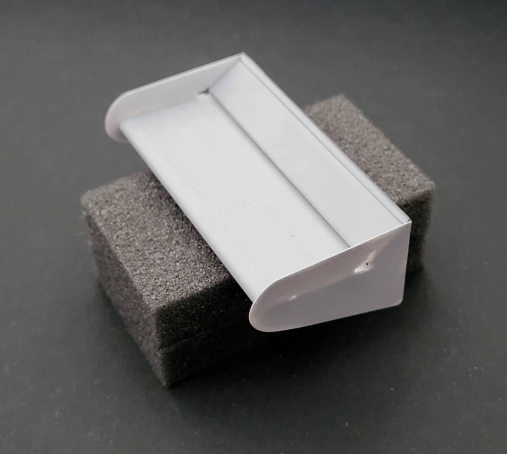

Lomax87 15-05-26 10:30 PM
4 allegato(i)
Qui alcune foto dell'alettone posteriore completato. Devo ancora dare una passata di primer definitivo. L'aletta posteriore l'ho incollata provvisoriamente, poi per verniciare la toglierò. L'ho fissata già ora per crearmi il segno con la passata di primer. Dato che ho rifatto le paratie in plasticard non ho infatti il segno che si trova normalmemte sulle fotoincisioni. Riuscire a fissare le paratie nella posizione corretta è stata infatti una bella sudata... non avevo riferimenti tranne le nachette che ho creato.
Le paratie laterali le ho ricreate con plasticard da 3 decimi, mentre il labbro sull'aletta posteriore con plasticard da 2 decimi (quella delle paratie è un'altra fissa che ho [emoji28] trovo che nella maggior parte dei kit siano troppo spesse, non parliamo poi dei casi in cui sono di plastica...).Allegato 461920Allegato 461921Allegato 461922Allegato 461923
IvanT68 15-05-26 10:39 PM
Tutto un'altro aspetto.
Lo spessore corretto (o, quantomeno, più consono alla scala) ga una grandissima differenza.
Continuo a seguire ed ammirare in silenzio.
