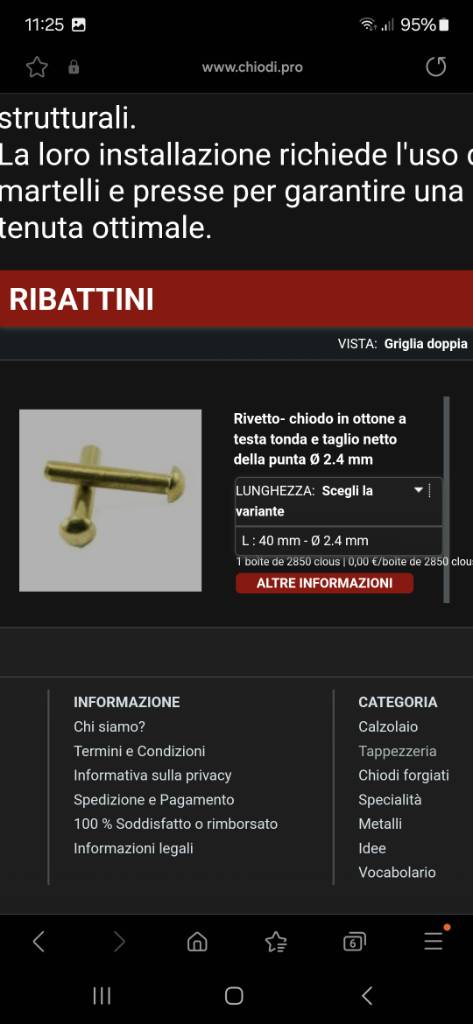

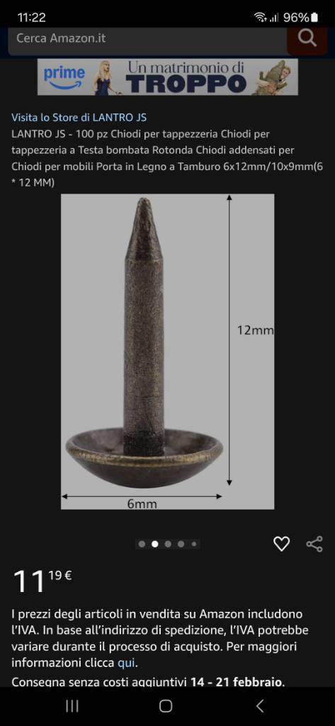

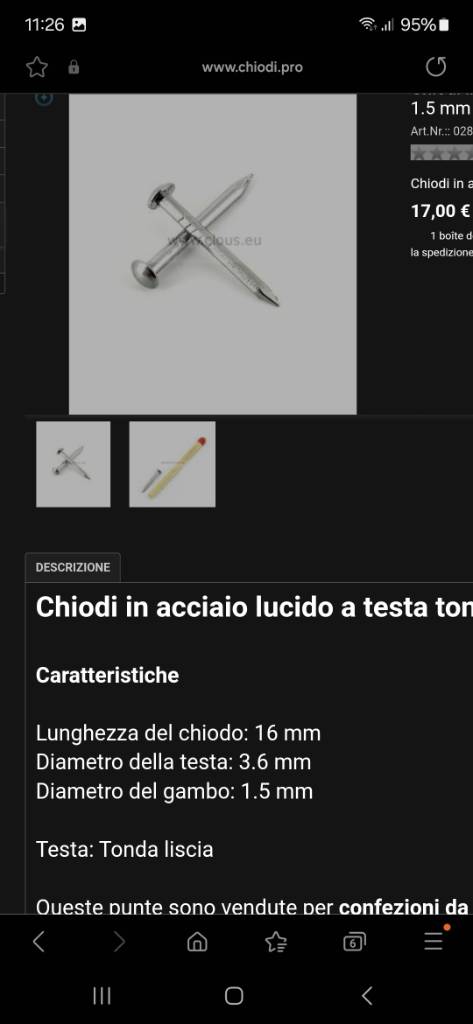

Ciao, io non so che misura ti serve per i rivetti tondi sull'alettone posteriore, ma in commercio esistono diverse soluzioni soprattutto nell'ambito della tappezzeria.
Allegato 443492Allegato 443493Allegato 443494
Inviato con il mio SM-A556B - Scarica l‘app del Forum di Modellismo.net
Ciao Diecast grazie, il diametro della testa che è attualmente montata sull'ala è di 2.92, dovrei fare una dima per avere come riferimento il 3.6 del chiodino, che come testa sembra essere perfetta,però ho paura che sia troppo larga di diametro appunto, avevo pensato anche di svasare leggermente la sede della vite nella paratia per farla sprofondare quel mezzo/1 millimetro per far si che risultasse più bassa, però sono tutte ipotesi che nel concreto poi potrebbero rivelarsi non soddisfacenti
