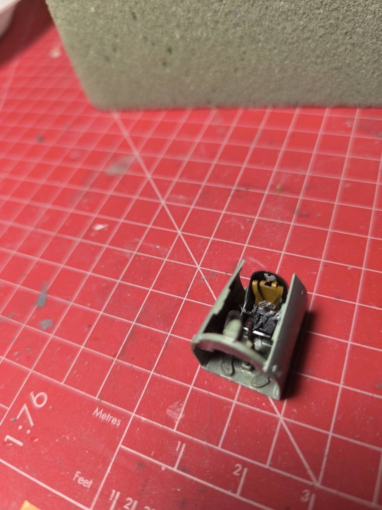

Dopo un bel po' riesco a riprendere i lavori... ovviamente facendo le cose a distanza di mesi di sicuro verranno fuori errori e dimenticanze,ma proviamoci comunque.
Terminato l'abitacolo il quale,con le poche fotoincisioni,mi ha permesso di prendere confidenza con questi piccoli ma davvero curiosi pezzetti di metallo :-)).
Chiuso il motore mi dedico all'elica e poi ci buttiamo sull'aereo vero e proprio.(AEREO) Macchi C200 1:48 italeri-img_20250720_215216.jpg(AEREO) Macchi C200 1:48 italeri-img_20250720_215207.jpg(AEREO) Macchi C200 1:48 italeri-img_20250720_215201.jpg(AEREO) Macchi C200 1:48 italeri-img_20250720_215144.jpg(AEREO) Macchi C200 1:48 italeri-img_20250720_215115.jpg(AEREO) Macchi C200 1:48 italeri-img_20250720_215038.jpg

Complimenti per ciò che hai fatto finora, il cruscotto è molto bello...
