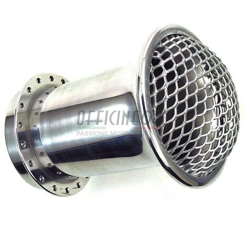

Certo hai perfettamente ragione, non sono riuscito a trovare un metodo per attaccare esternamente la rete al tromboncino.
E mi sono ispirato a questi...
Tu che rete hai usato? Che eventualmente modifico? Lancia Stratos HF (scala 1/8)-big_67554-cornetto-aspirazione-48x90mm-con-rete-bombata.jpgLancia Stratos HF (scala 1/8)-dsc00148-copia.jpg
