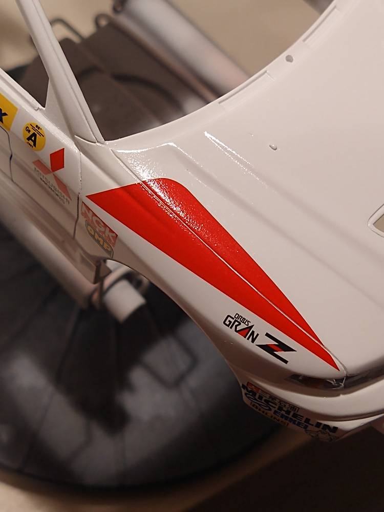

AgoHF84 31-01-24 01:56 PM
4 allegato(i)
Scocca decalizzata!!
Ho usato le decal di renaissance per la versione di Makinen al Monte 97 e devo dire che a parte una iniziale diffidenza dovuta alla rigidezza delle decal (che mi ha portato a fare la livrea ad aerografo), queste si sono comportate bene. Ci vogliono solo litri e litri di microset e microsol ma alla fine si stendono e si adeguano bene alle forme della carrozzeria.
Prossimo step: trasparente....nn aggiungo altro!![emoji27]Allegato 431195Allegato 431196Allegato 431197Allegato 431198Allegato 431199Allegato 431200

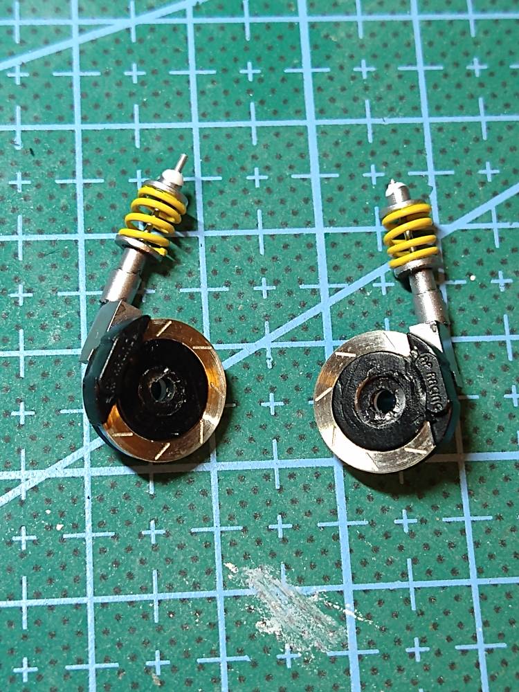

AgoHF84 13-02-24 05:04 PM
5 allegato(i)
Prima di dirvi e farvi vedere come è andata con il trasparente (nn ho ancora capito se ha vinto lui o io!) vi lascio qualche avanzamento sul reparto sospensioni e ruote:
- ammortizzatori verniciati ed assemblati
- pneumatici decalizzati e ripassati con trasparente opaco
- cerchi decalizzati e ripassati con trasparente lucido...
...e dopo tt la fatica fatta sporcati con pigmenti e panel liner!!![emoji28]
Ps: se qualcuno si stesse chiedendo da dove arrivano quei cerchi e gomme, sappiate che non è farina del mio sacco e nemmeno della hasegawa. Qui bisogna fare i complimenti a Giorgio Distaso ed alla sua bravura!!! Grazie ancora!Allegato 431669Allegato 431670Allegato 431671Allegato 431672Allegato 431673Allegato 431674Allegato 431675Allegato 431676Allegato 431677

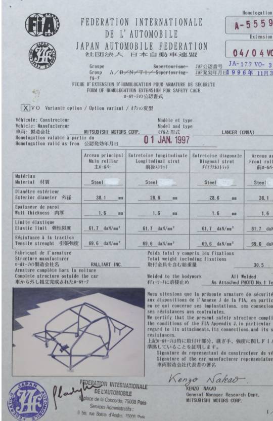

Sandro89 13-02-24 06:18 PM
Che diametro hai usato per riprodurre il rollbar?anche io stò facendo una 1/24 e ho dei dubbi, e come per la tua non trovo nulla di foto degli interni, parlo di una Lancia Stratos Silhouette gr. 5
AgoHF84 13-02-24 10:16 PM
Originariamente inviata da Sandro89 (Messaggio 1552935)
Ciao Sandro,
Io ho usato un tondino da 1.5 mm (misura più vicina alle dimensioni reali in scala).
Per arrivare a questa dimensione sono partito dalla fiche di omologazione FIA (con un po' di pazienza le trovi in rete) e dai dati ufficiali riportati (ti allego la pagina con le specifiche dei tubi del roll bar della Mitsubishi). Poi si tratta solo di fare la giusta proporzione in scala e trovare il tondino giusto.
Prova a vedere se trovi un documento analogo per la tua Stratos. Vedrai che ci trovi tanti altri dettagli che in foto non troverai mai!!
Ciao Allegato 431680
