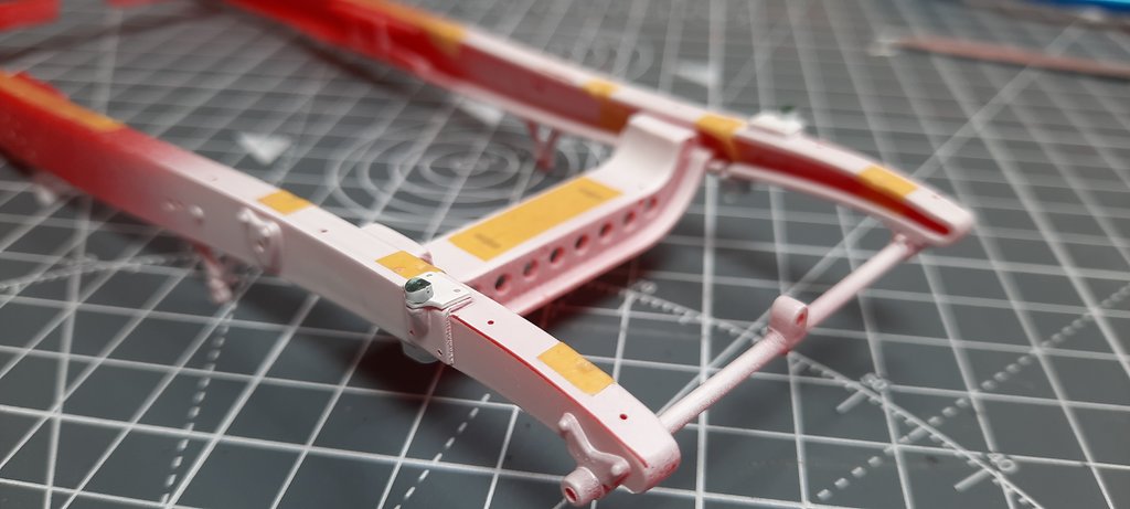

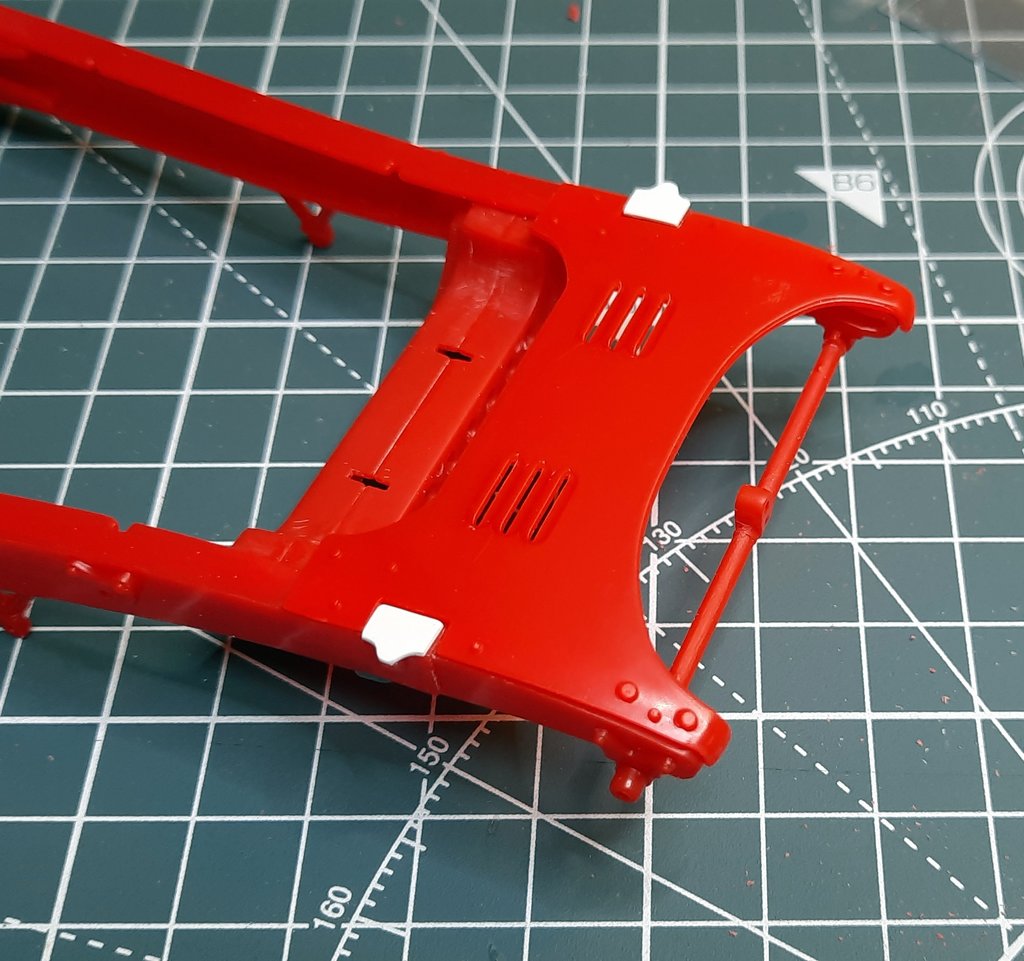

Messe da parte per un pò le ruote, ho bisogno di staccare un'attimo dal lavoro di tagliare forare piegare i raggi ecc. ecc., lavoro sul telaio.
Una modifica da fare è sostituire gli attacchi superiori degli ammortizzatori anteriori con una traversa, questa modifica è stata fatta per irrigidire l'avantreno durante le gare e rendere la macchina più precisa in inserimento.
Dopo aver tagliato gli attacchi originali, ho costruito una piastra e uno spessore per alzare tutto e dare spazio alla traversina, che altrimenti tocca sulla carrozzeria.
