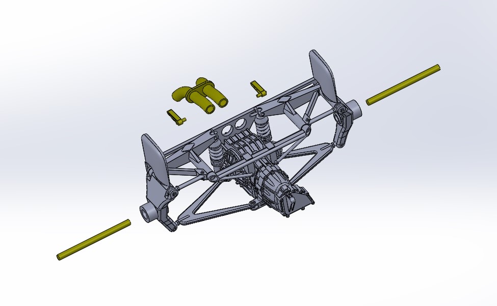

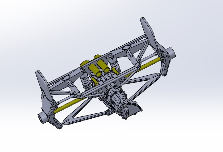

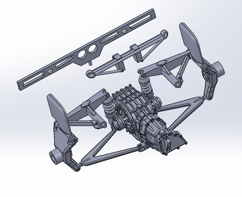

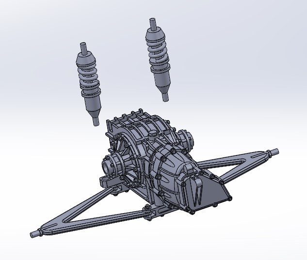

Vecchio 13-08-23, 06:30 PM   #113
L'avatar di Officine Nadalini
Registrato dal: Sep 2014
Messaggi: 1,493
Rieccomi qui!
Dopo aver fatto tutto quel lavoro sul cambio e sospensioni ho trovato una serie di foto dettagliatissime del retrotreno è praticamente ho dovuto ridisegnare tutto a parte la scatola del cambio.
Comunque adesso sono soddisfatto e non è più un compromesso come prima.
Nel contempo ha disegnato anche tutto il resto della vettura.
Se non vi annoio vorrei pubblicare le foto del disegno che praticamente sono le istruzioni di montaggio.
Vecchio 13-08-23, 06:32 PM   #114
Messaggi: 1,493
I disegni del “nuovo cambio”
[auto] Progetto kit modello Formula 1-image1691944241.788702.jpg[auto] Progetto kit modello Formula 1-image1691944249.474571.jpg[auto] Progetto kit modello Formula 1-image1691944255.981044.jpg
[auto] Progetto kit modello Formula 1-image1691944293.058222.jpg[auto] Progetto kit modello Formula 1-image1691944302.291075.jpg[auto] Progetto kit modello Formula 1-image1691944311.831961.jpg[auto] Progetto kit modello Formula 1-image1691944321.940689.jpg[auto] Progetto kit modello Formula 1-image1691944335.000753.jpg[auto] Progetto kit modello Formula 1-image1691944340.513214.jpg[auto] Progetto kit modello Formula 1-image1691944347.455133.jpg[auto] Progetto kit modello Formula 1-image1691944353.278977.jpg

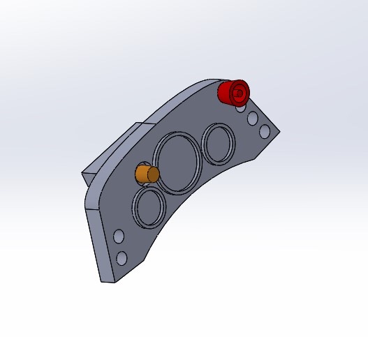

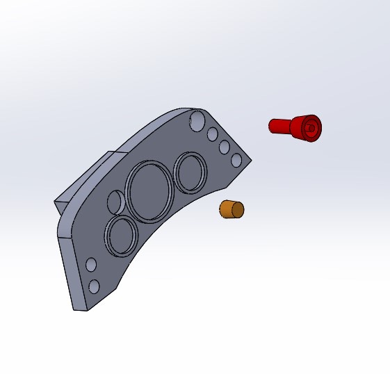

Vecchio 14-08-23, 08:30 AM   #117
Messaggi: 1,493
Grazie !!!
Un’altra serie di disegni che riguardano la parte del l’abitacolo.
Anche in questo caso ho trovato una foto spettacolare di questa zona dell’auto
[auto] Progetto kit modello Formula 1-image1691994483.631264.jpg[auto] Progetto kit modello Formula 1-image1691994489.503086.jpg[auto] Progetto kit modello Formula 1-image1691994496.523050.jpg[auto] Progetto kit modello Formula 1-image1691994504.434610.jpg[auto] Progetto kit modello Formula 1-image1691994511.021027.jpg[auto] Progetto kit modello Formula 1-image1691994517.999987.jpg[auto] Progetto kit modello Formula 1-image1691994523.958138.jpg[auto] Progetto kit modello Formula 1-image1691994529.828603.jpg[auto] Progetto kit modello Formula 1-image1691994535.347994.jpg[auto] Progetto kit modello Formula 1-image1691994558.904240.jpg
