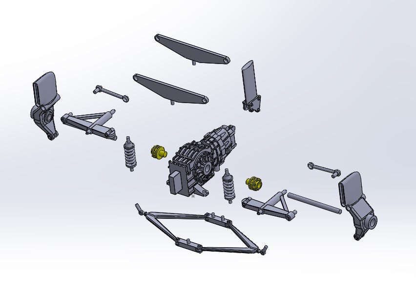

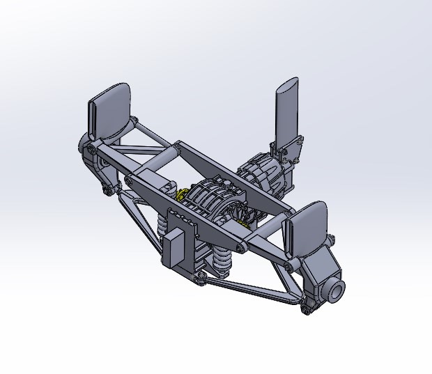

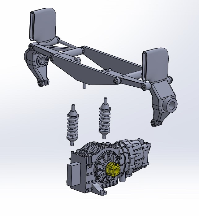

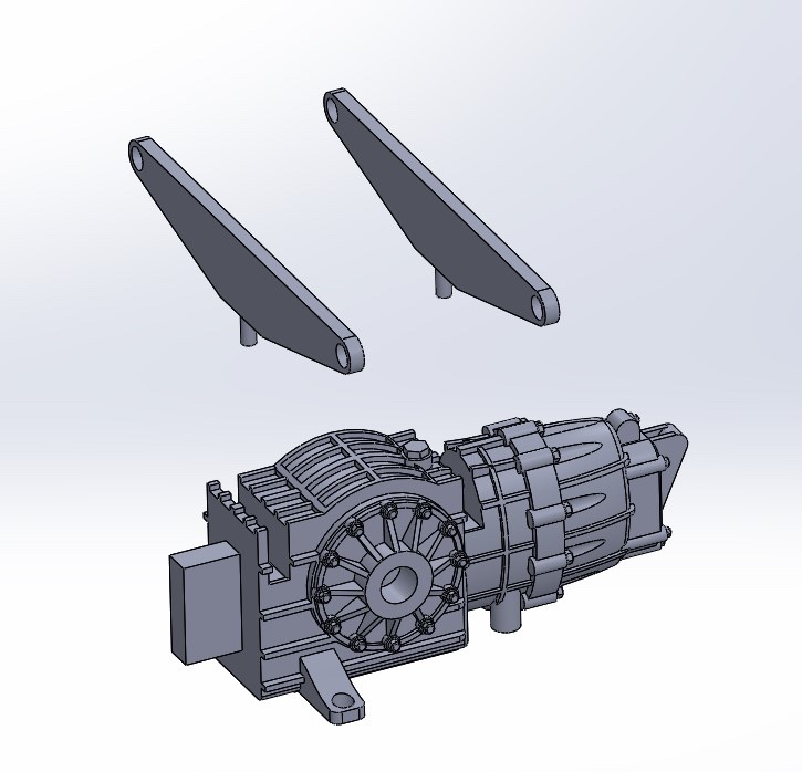

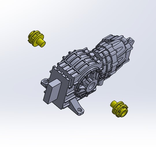

Rieccomi qui.
Prima di lavorare sulla carrozzeria completa, ho ritenuto di definire bene la parte del cambio/sospensioni posteriori per poter poi raccordare il tutto.
La Theodore TY02 montava il classico cambio Hewland. Nei miei Autosprint ho trovato solamente una foto del retrotreno smontato dell’auto ed in rete qualche foto da lontano.
Non avendo materiale fotografico esaustivo mi sono dovuto basare sugli schemi cambio/sospensioni che andavano in voga all’epoca.
Quindi bilanciere superiore e triangolo inferiore per le sospensioni e configurazione standard per il cambio.
Ho disegnato tutto il gruppo e l’ho poi suddiviso nei vari componenti predisponendo tutti gli incastri.
Se qualcuno avesse del materiale sarei ben contento di intervenire sul progetto e modificarlo.
Questo il risultato
Allegato 423088Allegato 423089
Allegato 423090
Allegato 423091
Allegato 423092
Allegato 423093
Allegato 423094
Allegato 423095
Allegato 423097
Allegato 423098l

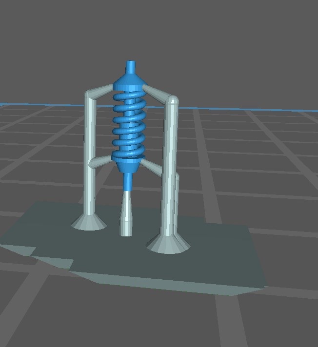

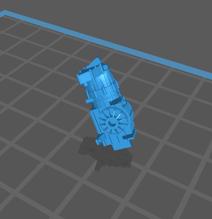

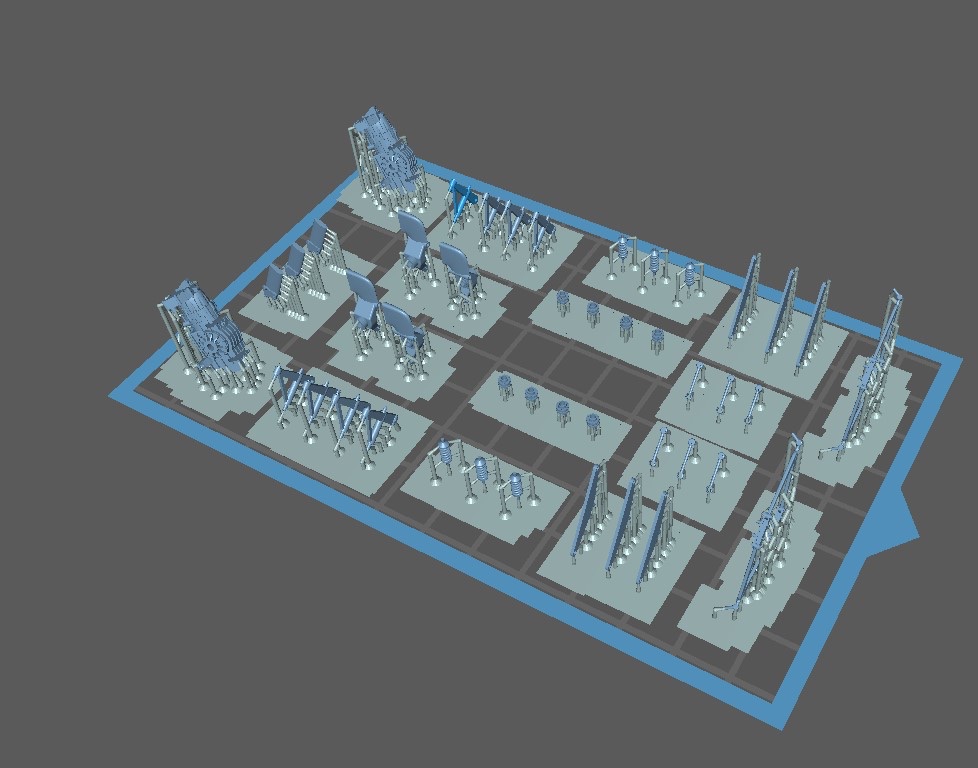

Ovviamente, avendo tutto pronto, non potevo resistere a vedere il risultato.
Una volta definiti i vari componenti li ho predisposti per la stampa.
Il file di ogni singolo componente viene convertito in un formato (STL) leggibile dal software che produrrà il file di stampa.
Sullo schermo apparirà il componente nella posizione in cui verrà stampato sul piatto di stampa.
Il pezzo non potrà essere sospeso nel vuoto e quindi necessità di una serie di supporti che si possono inserire manualmente o automaticamente.
Tra 2 ore e 44 minuti vedremo il risultato
Allegato 423103
Allegato 423104
Allegato 423105
Allegato 423106
IvanT68 08-07-23 10:16 AM
Ciao Massimo,
mi complimento per l’audacia di mandare tanti pezzi in una sola stampa.
Solitamente, a me, qualcosa non esce o esce imperfetta.
L’ammortizzatore lo stampi integralmente o la molla la fai reale?
