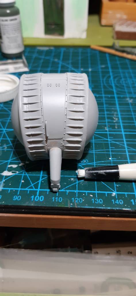

Vecchio 03-03-23, 08:11 PM   #9
Risultato pessimo e carteggo ostico..
Passo a due o tre mani di fondo tamyia..
Almeni riduco il solco w capisco meglio dove intervenire...Kugelpanzer-20230227_162807.jpgKugelpanzer-20230301_142248.jpg
Vecchio 03-03-23, 08:15 PM   #10
Allafine scelgo di fare più passate con fondo tamyia dato con l'aggeggio che si usa per ottenere punti di colore...
E carteggi9 con penna abrasiva..
OCCHIO ALLA PENNA è il caso di dire..
Rilascia miriadi di pelucchi in resina e rischiate di trovarveli infilati nella pelle...
Copritevi o lavatevi le mani dopo e spazzolate i vestitini con quei rotoli adesivi..Pungono maledettamente e finiscono ovunque...Kugelpanzer-20230302_160318.jpg

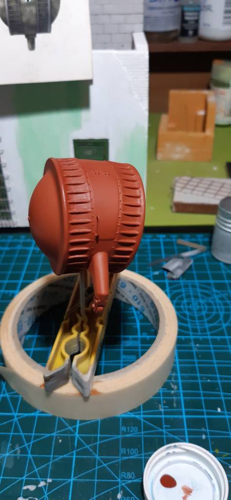

Oggi ho dato una spessa mano di quello che doveva essere il colore di fondo dei mezzi tedeschi...Ovviamente ho adattato un colore che avevo,cioè il dark rust del set AK .AK708.
In realtà è un pochino più scuro che in foto, ma mischierò un tono più scuro per la mano finale.
Con che la stuccatura di cui sopra mi soddisfi ma mi consolo con il fatto che in rete non ho trovato chi ha fatto di meglio...
Purtroppo ho perso la manina con l'aerografo e gli acrilici non li domino...
In più il mio Grex perde aria e non riesci a regolarmi come con il vecchissimo comptessore da frigo...
Il Paasche,poi è una spanna soora questo Hansa,almeno per il cane che sono ed usato per modellismo...
Non parluiamo poi di diluizione ad occhio e pulizia con acrilici.....
Comunque...
Kugelpanzer-20230306_162654.jpgKugelpanzer-20230306_163552.jpgKugelpanzer-20230306_163602.jpg
