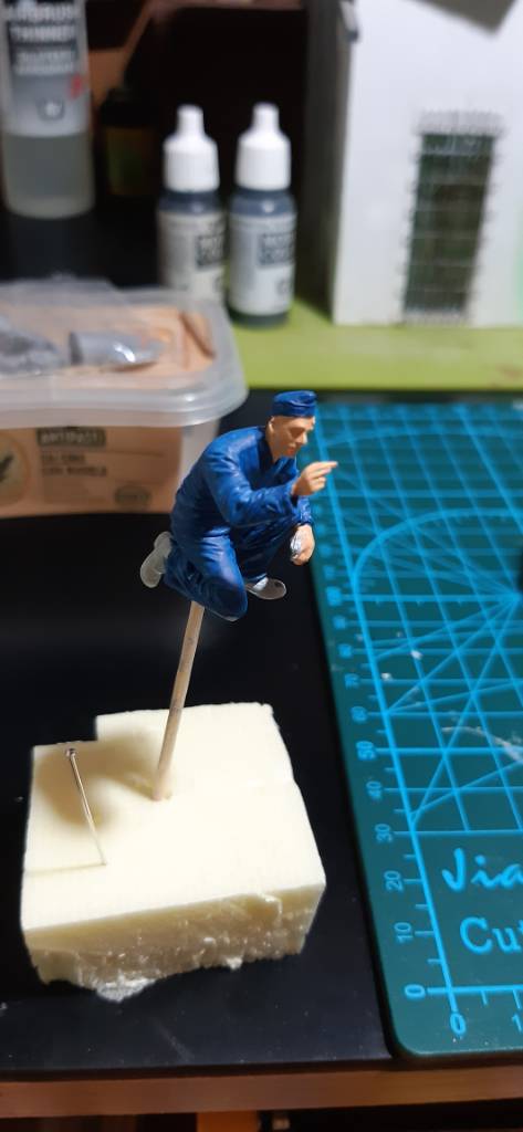

Allora... dopo tre strati di fondo tamyia,carteggio e ultima mano spessa il risultato è questo..
Mi aspettavo di meglio ma devo rifinire e mi fermo qui.Meglio che niente..
Per questo modello conio un neologismo: instuccabile.Kugelpanzer-20230606_092307.jpg

Vecchio 11-06-23, 02:04 PM   #60
Sto litigando con il nero opaco Vallejo 70950 che non esce opaco nenche slogandomi il polso a sbattendolo..Kugelpanzer-20230611_140402.jpg
