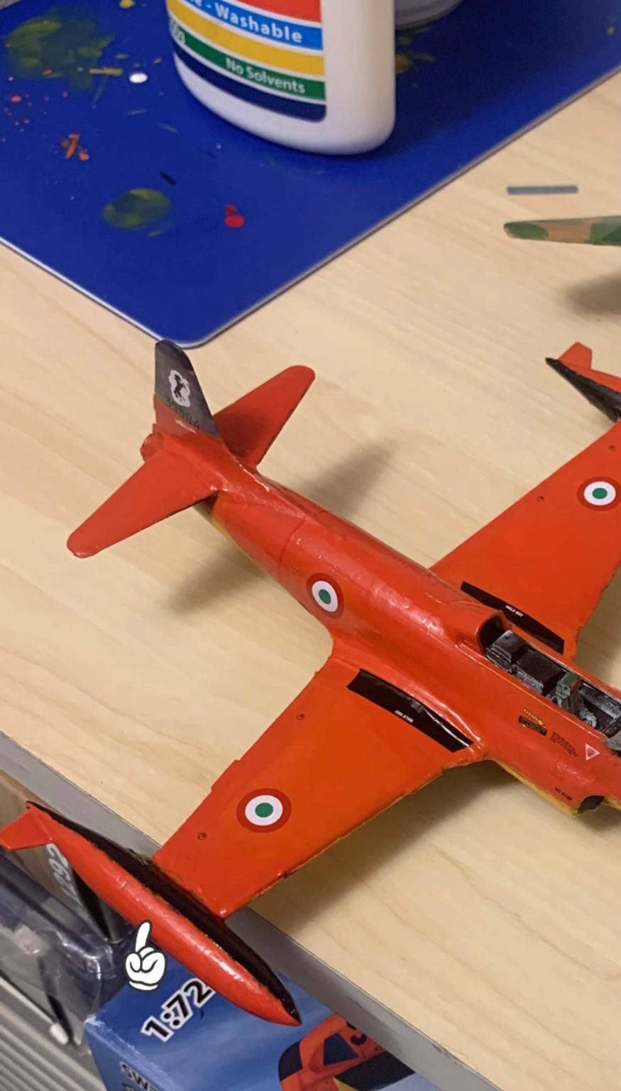

Qui ho usato abbastanza nastro, messo in modo preciso.. forse sarà il nastro ma quando ho tolto dopo l’asciugatura tipo 1/2 giorni perché faccio modellismo quando mi ricordo & sopratutto quando trovo il tempo libero, si è combinato un po’ di guaio.

Originariamente inviata da CAROLLO Visualizza il messaggio
Allegato 415702
Beatrice per essere alle tue prime armi devi sbagliare e non aver paura perché puoi solo migliorare. Io da queste foto vedo una verniciatura densa e pastosa. Credo tu abbia usato l'aerografo e questo si verifica quando in boccia è sbagliato il rapporto di diluizione.
Normalmente sugli acrilici si usa colore al 50 e diluente al 50 si mescola bene cercando anche di scaldare il mix. La consistenza perfetta deve essere quella del latte per intenderci. Per la stesura, non devi aver fretta di colorare uniformemente tutto.
La prima mano deve essere molto leggera e non preoccuparti se uscirà a chiazze perché l'uniformità la otterrai con le mani successive date sempre in modo leggero ed a passate incrociate. È il tuo secondo lavoro se non erro, prendi il tuo tempo e pian piano migliorerai.
