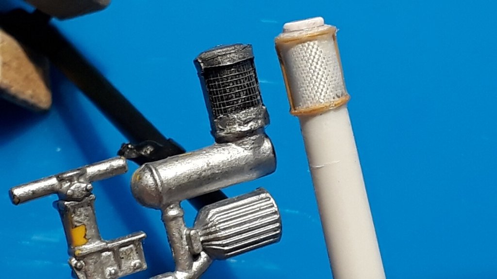

Il kit Italeri propone il collettore dell’aria nella stampata cromata. Inoltre la forma del filtro è molto diversa da quella che trovo nelle immagini in rete.
Non ho foto del pezzo da scatola, ma avevo provato a fare qualcosa con una garza … risultato obbrobrioso.
Dopo settimane (mesi) di sconforto per non riuscire a lavorare al kit e aver rovinato un pezzo ben visibile, ho trovato una etichetta di un indumento… ha una trama evidente, non eccessivamente grande, ma nemmeno completamente liscia.. fatta mezza prova e mi parve, se non realistico, almeno verosimile.
Ho avvolto quel tessuto intorno ad un refill di una penna scarica, ho realizzato qualche altro dettaglio ed ecco il prima e il dopo.
[AUTO] Mercedes 540K 1/24 Italeri-image1671048936.298161.jpg
Tagli a 45 gradi e stuccature
[AUTO] Mercedes 540K 1/24 Italeri-image1671048988.245446.jpg
[AUTO] Mercedes 540K 1/24 Italeri-image1671049003.809713.jpg
Pittura e attesa di montaggio sul motore, dove verrà poi dotato di “clip” di chiusura (montarla adesso equivarrebbe a perdere quel dettaglio durante il maneggiamento.
[AUTO] Mercedes 540K 1/24 Italeri-image1671049091.112006.jpg
La ventola del radiatore invece è stata solo dipinta (un po’ di fantasia). Saranno dettagli nascosti, ma mi sono allenato a colorare i punti con lo stuzzicadenti
