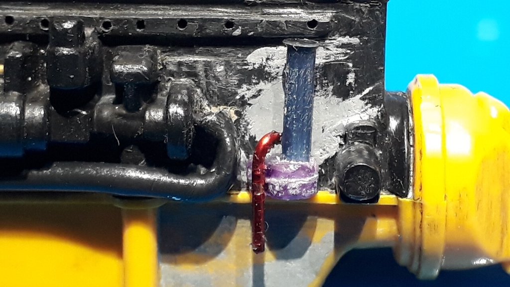

Dettaglio del tubo dell’olio è relativo sfiato ( tubetto rosso verso il basso), e il tondino misterioso che dopo una “inversione a U” ritorna verso la parte frontale del motore.
Allegato 413345

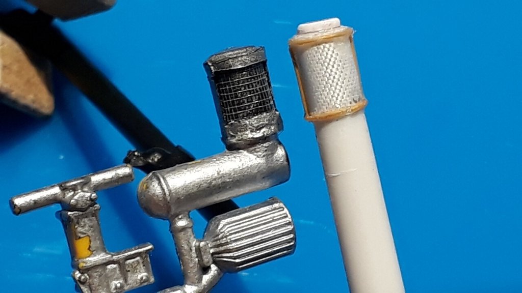

Il kit Italeri propone il collettore dell’aria nella stampata cromata. Inoltre la forma del filtro è molto diversa da quella che trovo nelle immagini in rete.
Non ho foto del pezzo da scatola, ma avevo provato a fare qualcosa con una garza … risultato obbrobrioso.
Dopo settimane (mesi) di sconforto per non riuscire a lavorare al kit e aver rovinato un pezzo ben visibile, ho trovato una etichetta di un indumento… ha una trama evidente, non eccessivamente grande, ma nemmeno completamente liscia.. fatta mezza prova e mi parve, se non realistico, almeno verosimile.
Ho avvolto quel tessuto intorno ad un refill di una penna scarica, ho realizzato qualche altro dettaglio ed ecco il prima e il dopo.
