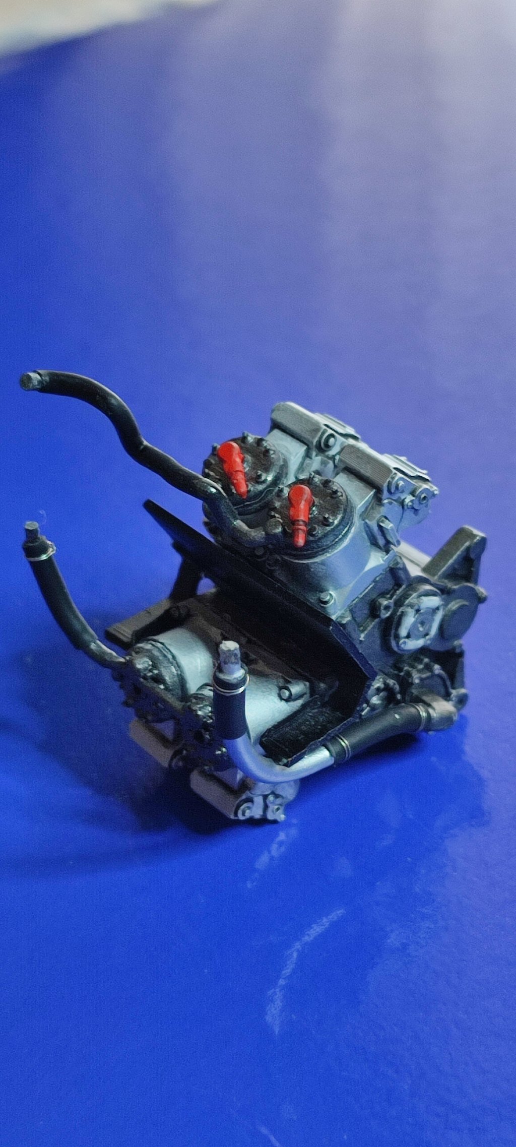

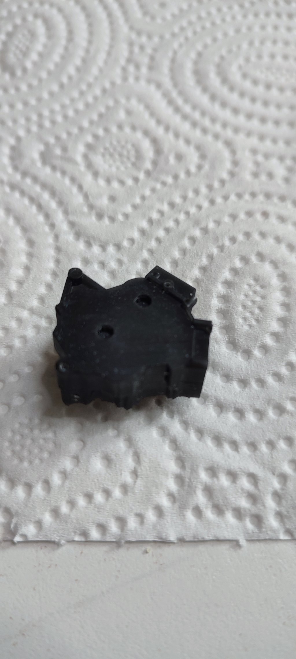

predefinito Motore assemblato
Un bentrovato a tutti....metto qualche aggiornmento.....
Il motore e' stato colorato e assembleto....
In realta' quello che avevo gia' fatto non mi piaceva troppo sopratutto perche' quando l ho unito le due parti non combacievano perfetttamente(e qui devo capire perche' nel disegno torna tutto alla perfezione e quando assemblo c e' sempre qualche cosa che non torna)obbligandomi a stuccare ma sopratutto aumentando gli ingombri.
Quindi ho ristampato il blocco motore intero e dopo ho aggiunto cilindri coperchi ecc ecc...
METTO LE FOTO DELLA POMPA DELL ACQUA....

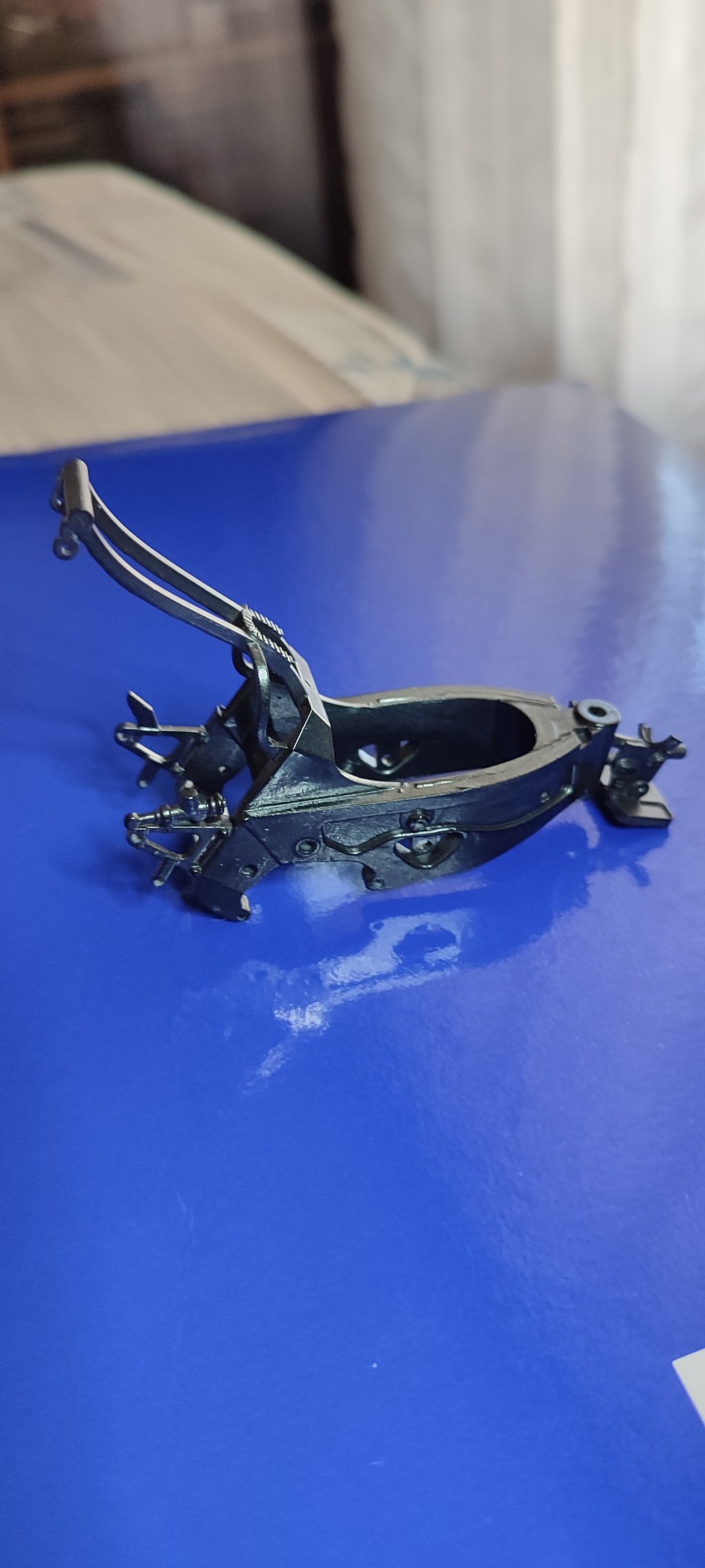

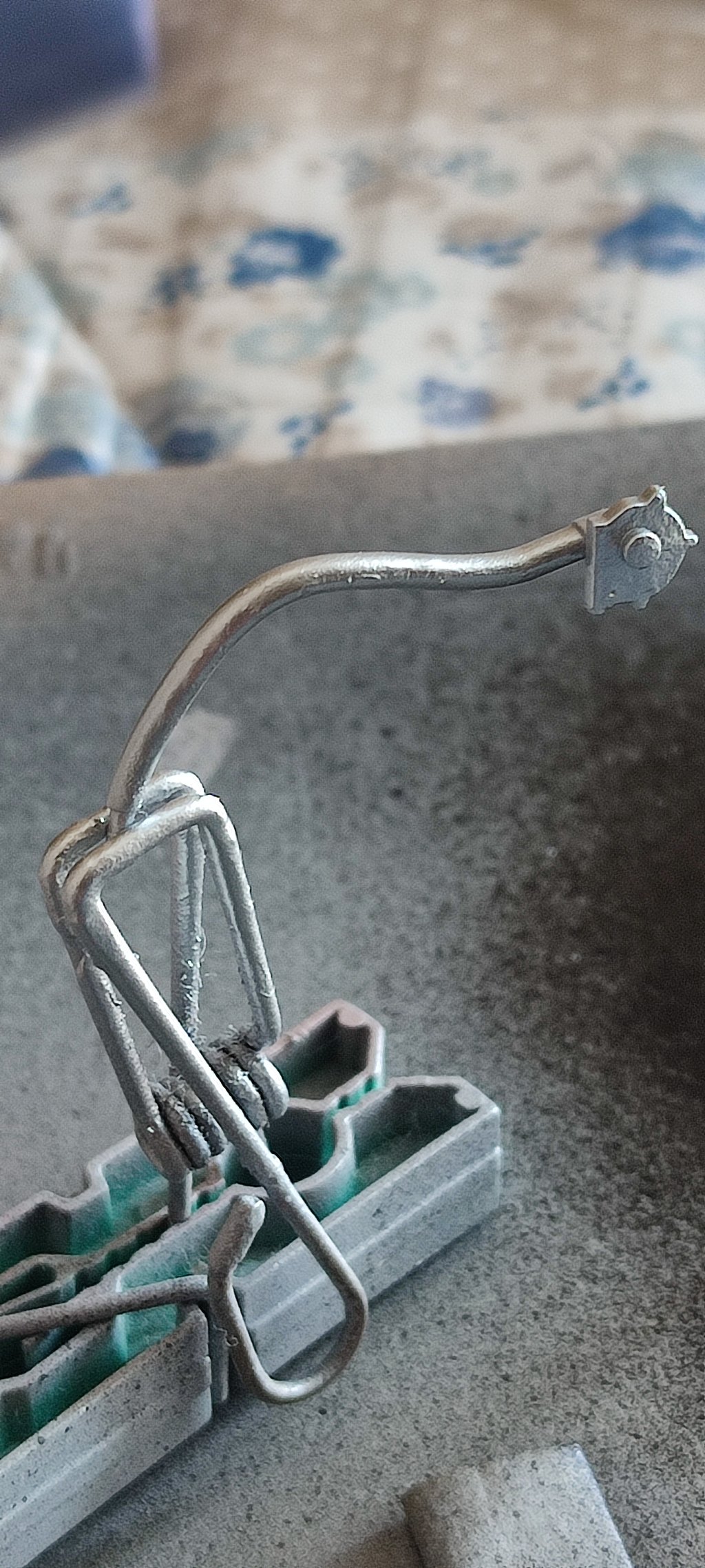

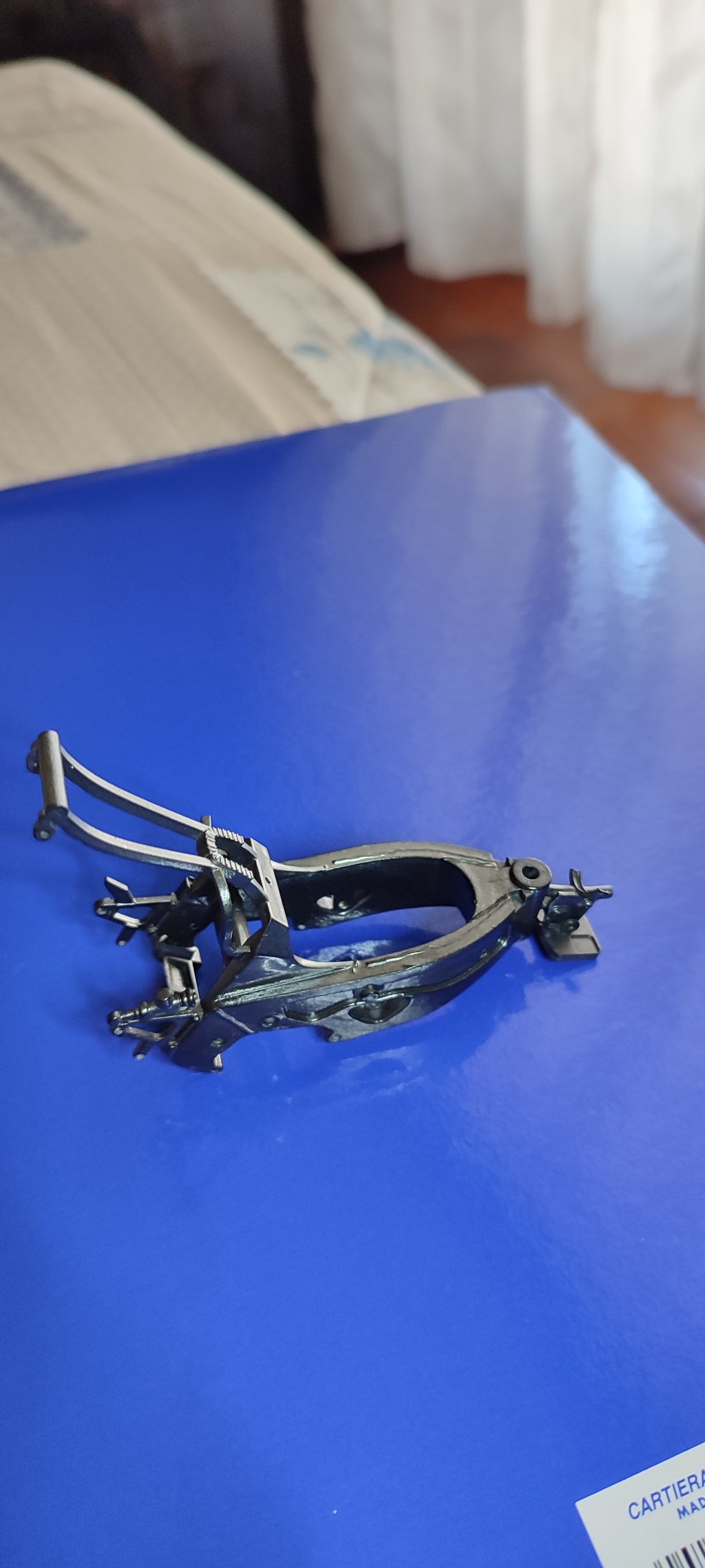

predefinito Telaio e forcellone
Ho disegna to sia il telaio che il forcellone
per il telaio ho scannerizzato quello della studio 27.nella mia ignoranza pensavo che la cosa fosse seplice ma in realta' si e' rivelata ostica tante' che la scansione e' stata usata come riferimento per disegnare il telaio,purteoppo non mi e' riuscito di passare dalla mesh al pezzo solido direttamente.
L idea di base e' stata quella di migliorare il pezzo della studio 27 levando parti che nella realta' non esistono e aggiungendo la parte mancante nella zona del codone sotto la sella che funge anche da supporto per gli scarichi dei cilindri alti......
Anche qui come per il motore dopo vari tentativi stampando separatamente le due travi e poi unendole ho deciso di stamparle gia' unite....il tutto poi e' stato passato con primer tamiya e colorato con ak interactive extrememetal crome,infime e' stato aggiunto il trasparente 2k sempre ak....
[moto] Suzuki rgv 500 1990-1991-img_20250420_113442.jpg   [moto] Suzuki rgv 500 1990-1991-img_20250420_113455.jpg   [moto] Suzuki rgv 500 1990-1991-img_20250420_113525.jpg
[moto] Suzuki rgv 500 1990-1991-img_20250420_113534.jpg   [moto] Suzuki rgv 500 1990-1991-img_20250420_113540.jpg   [moto] Suzuki rgv 500 1990-1991-img_20250420_113559.jpg
[moto] Suzuki rgv 500 1990-1991-img_20250420_113609.jpg   [moto] Suzuki rgv 500 1990-1991-img_20250420_113615.jpg   [moto] Suzuki rgv 500 1990-1991-img_20250429_112419.jpg
[moto] Suzuki rgv 500 1990-1991-img_20250429_112423.jpg   [moto] Suzuki rgv 500 1990-1991-img_20250429_112430.jpg   [moto] Suzuki rgv 500 1990-1991-img_20250429_112449.jpg
[moto] Suzuki rgv 500 1990-1991-img_20250429_112508.jpg   [moto] Suzuki rgv 500 1990-1991-img_20250429_112521.jpg   [moto] Suzuki rgv 500 1990-1991-img_20250429_112535.jpg

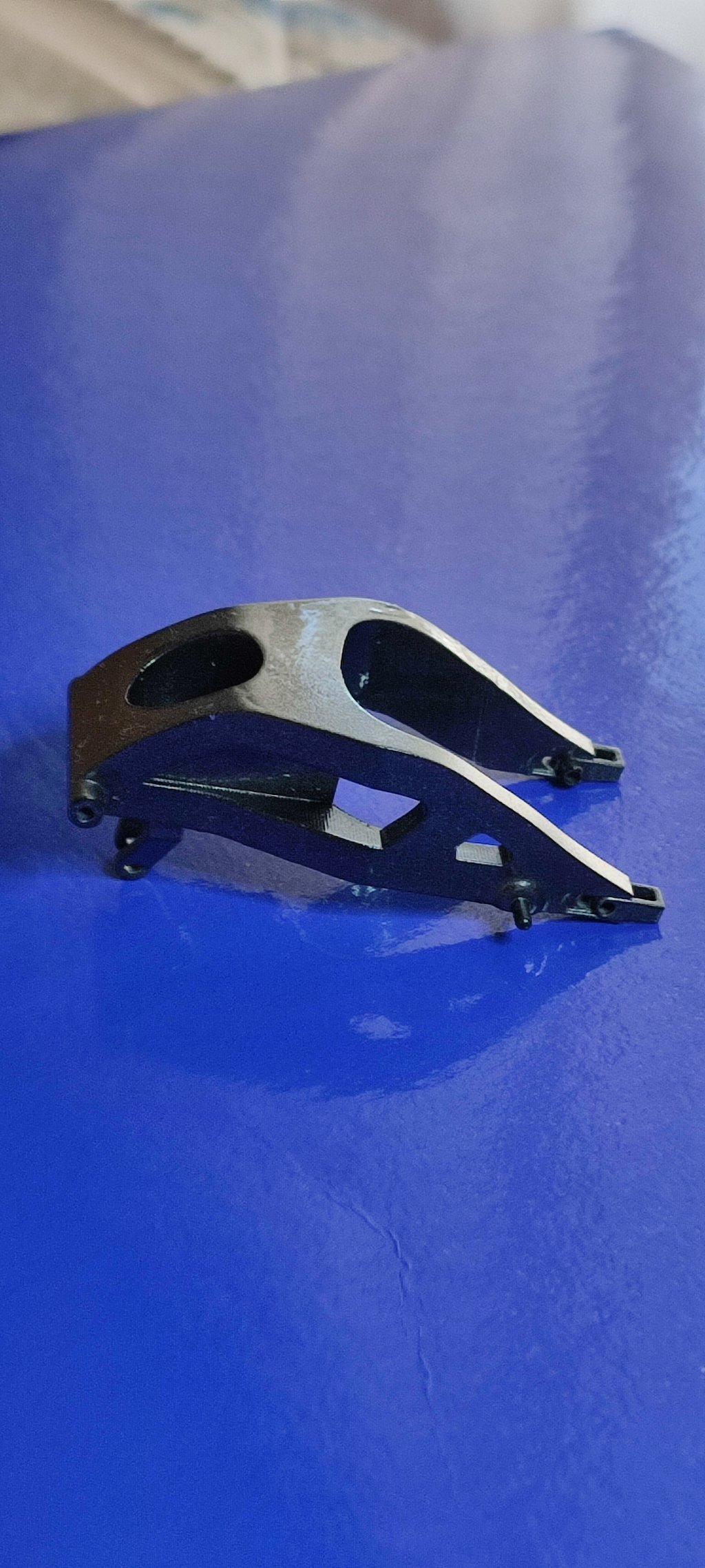

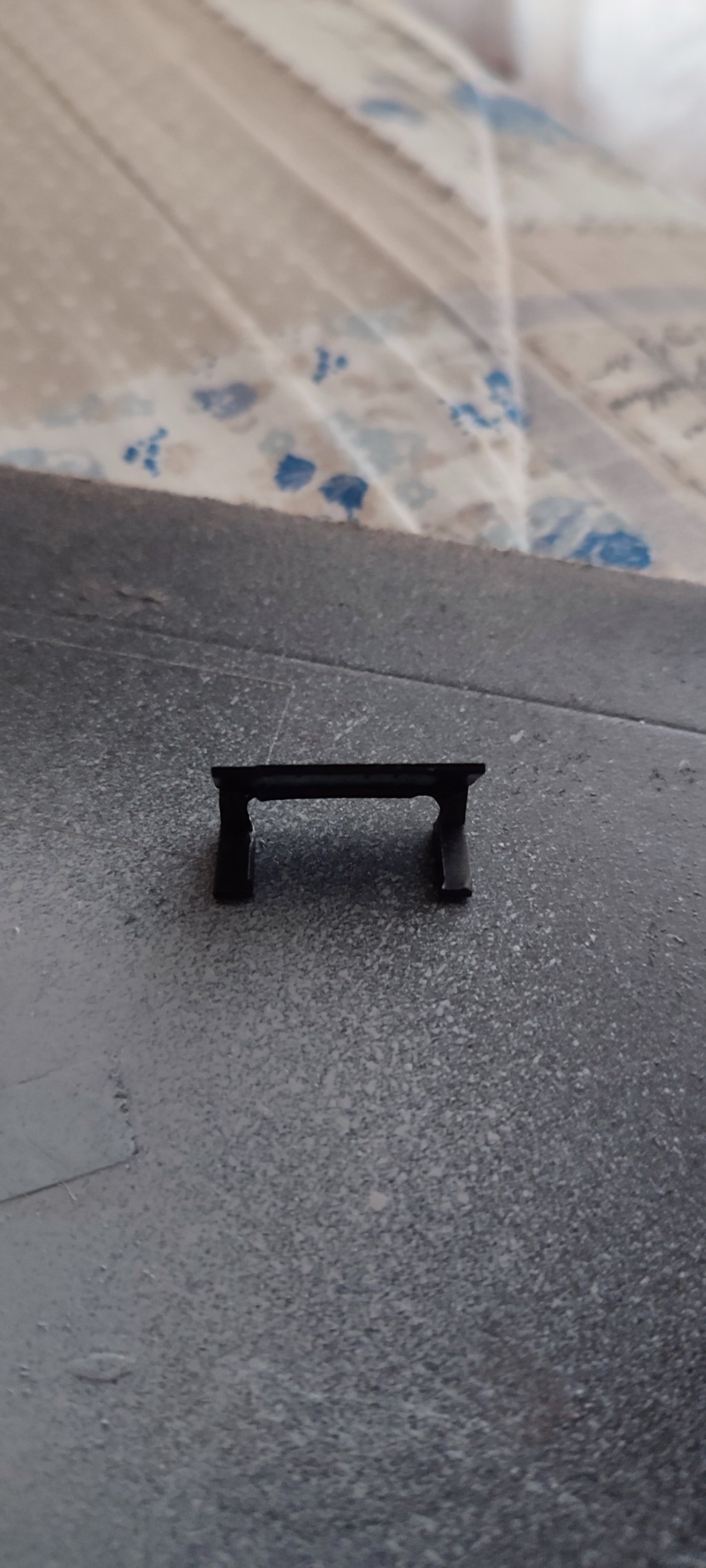

predefinito Forcellone
Per il forcellone ho preso come riferimento quello usato sulla test bike 93 sempre della studio 27
il pezzo e' stato modificato inserendo gli attacchi nella parte inferiore per ancorare il mono....
Anche questo pezzo e' stato stampato in un unico corpo.....
Per il colore vale lo stesso procedimento del telaio
nella foto n 1 metto il modello che dicevo all inizio...
[moto] Suzuki rgv 500 1990-1991-suzuki-rgv-500-1993-19.jpg   [moto] Suzuki rgv 500 1990-1991-img_20250429_112609.jpg   [moto] Suzuki rgv 500 1990-1991-img_20250429_112615.jpg
[moto] Suzuki rgv 500 1990-1991-img_20250429_112623.jpg   [moto] Suzuki rgv 500 1990-1991-img_20250429_112635.jpg   [moto] Suzuki rgv 500 1990-1991-img_20250429_112646.jpg
[moto] Suzuki rgv 500 1990-1991-img_20250429_112654.jpg   [moto] Suzuki rgv 500 1990-1991-img_20250429_112721.jpg   [moto] Suzuki rgv 500 1990-1991-img_20250429_112733.jpg
