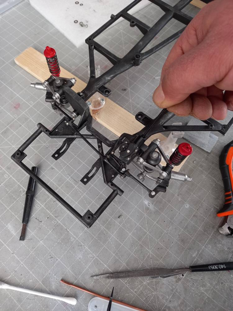

Sta macchina è piena di difetti, forse la più problematica che abbia mai fatto. Andando a montare l'avantreno mi sono accorto che le ruote hanno pochissimo movimento, quindi, dovrò rivedere un po' tutto.

Come "al tuo solito" gran lavoro di autocostruzione. rifare la scatola sterzo da zero è una gran bella rogna e hai fatto un gran lavoro. Ma alla fine se ti sterza poco è un problema?
Alla fine quando la metterai in teca credo rimarrà ferma li per sempre.
Le mie proprio non sterzano....
Grazie Fra... la mia più che altro è una sfida per tenere il cervello impegnato e poi il fatto che sia la mia macchina preferita incide molto,moltissimo.
Cmq ci provo. Dalla foto intuirai che il problema è che hanno sbagliato i leveraggi ed oltre a non far girare le ruote, quando ammortizza sforza i supporti ed anche a riposo è tutto sottosforzo...Ferrari 250 gto "1/8 scale"-.pending-1677051413-20230215_082627-2.jpgFerrari 250 gto "1/8 scale"-20230215_082916.jpg

Allora...come anticipato il sistema sterzante della GTO è con Vite Senza Fine, quindi ho realizzato tutti i tiranti e leveraggi per avere una buona sterzata anche quando ammortizza.
Ferrari 250 gto "1/8 scale"-20230216_164759.jpgFerrari 250 gto "1/8 scale"-20230217_120450.jpgFerrari 250 gto "1/8 scale"-20230217_120455.jpgFerrari 250 gto "1/8 scale"-20230217_103249.jpgFerrari 250 gto "1/8 scale"-20230217_140609.jpgFerrari 250 gto "1/8 scale"-20230217_142854.jpgFerrari 250 gto "1/8 scale"-20230217_142905.jpgFerrari 250 gto "1/8 scale"-20230217_142930.jpg

...manca ancora il collegamento alla scatola dello sterzo che, come evidenziato nella foto, devo ancora realizzare.
Dalle prove funziona tutto correttamente.Ferrari 250 gto "1/8 scale"-20230217_143449.jpgFerrari 250 gto "1/8 scale"-.pending-1677247170-20230217_144815-2.jpg

Sempre grazie per i complimenti esagerati.Tornando al modello ho deciso, prima di completare la parte sterzante, di rinforzare la chassis perché troppo debole.
Ho inserito dei tubi in alluminio e poi stuccato alla buona perché il tutto verrà coperto dal pianale.
Ferrari 250 gto "1/8 scale"-20230218_142838.jpgFerrari 250 gto "1/8 scale"-20230218_150801.jpgFerrari 250 gto "1/8 scale"-20230218_150810.jpgFerrari 250 gto "1/8 scale"-20230218_150816.jpg

Finalmente ho completato il sistema sterzante. Gira che è una meraviglia sembra che ci sia l'elettroguida...Ferrari 250 gto "1/8 scale"-20230219_121045.jpgFerrari 250 gto "1/8 scale"-20230219_121147.jpgFerrari 250 gto "1/8 scale"-20230219_121158.jpg
