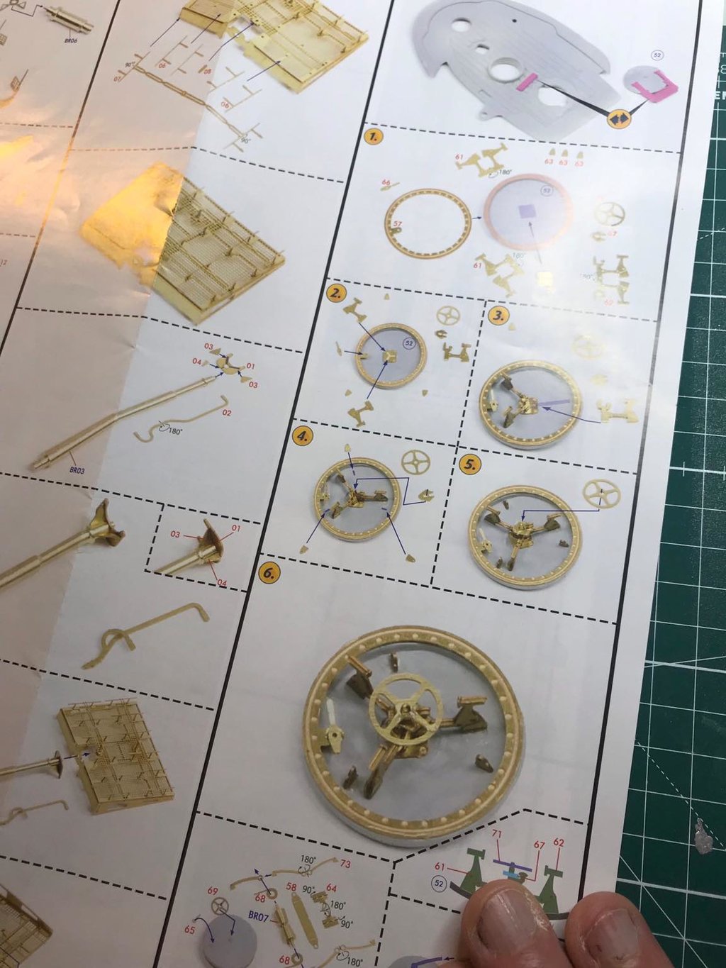

Buongiorno, sono piuttosto nuovo e questo è il mio secondo lavoro.
La scatola proviene da un regalo… io ero più orientato su auto e moto ma forse un po’ per scherzo mi hanno regalato un sommergibile!
Il soggetto mi piace comunque … da piccolo impazzivo per il film u-boot 96 tanto che addirittura c’è stato un momento che volevo farmi tatuare sul braccio il simbolo di quel battello.
A parte questo il kit mi sembra molto bello e da quello che capisco è stato rivisitato più volte negli anni aggiungendo fotoincisioni e dettagli vari.
Avrò bisogno di un sacco di aiuto perché non ho esperienza con le tecniche di invecchiamento. Ho visto che un altro utente del forum (vogliadimare) sta facendo lo stesso soggetto… sarà bello in un certo senso costruirlo insieme!

Grazie Marcello , mi sono reso conto che il lavoro di pre-assiemaggio è fondamentale, soprattutto in questo caso dove si vuole combinare pezzi fatti da produttori diversi. Il ponte della sala siluri nel mio caso è quasi inutilizzabile in quanto è tutto sbandato a destra e infatti i pavimento sono imbarcati. Ho scritto a CMK e loro monto gentilmente mi sostituiranno il pezzo scusandosi e dicendomi che questo è dovuto al fatto che il kit è molto vecchio U-boat VII C/41 Revell 1/72 con interni CMK-img_0569.jpgU-boat VII C/41 Revell 1/72 con interni CMK-img_0570.jpg
Nel frattempo sono andato avanti a tagliare e rifinire gli altri pezzi del kit togliendo bave e premontando. Mi sto divertendo molto. Le fotoincisioni per me sono una completa novità. Sono sorpreso da quanto piccole possano essere. La lente del periscopio mi ha sbalordito, meno male che sono riuscito ad incollarla al primo colpo. Vi faccio vedere altri dettagli che sto montando , come lo snorkel e relativo azionamento U-boat VII C/41 Revell 1/72 con interni CMK-img_0587.jpgU-boat VII C/41 Revell 1/72 con interni CMK-img_0565.jpgU-boat VII C/41 Revell 1/72 con interni CMK-img_0566.jpgU-boat VII C/41 Revell 1/72 con interni CMK-img_0568.jpgU-boat VII C/41 Revell 1/72 con interni CMK-img_0581.jpgU-boat VII C/41 Revell 1/72 con interni CMK-img_0580.jpg
