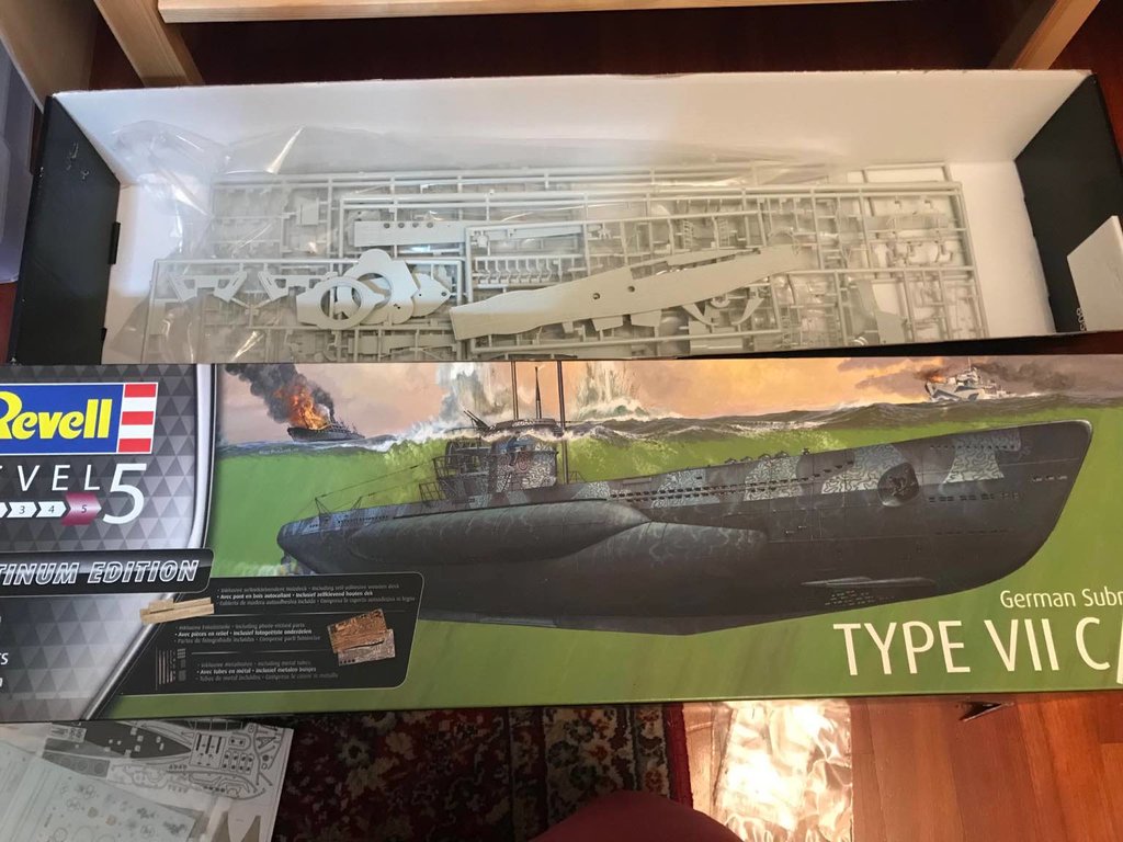

Buongiorno, sono piuttosto nuovo e questo è il mio secondo lavoro.
La scatola proviene da un regalo… io ero più orientato su auto e moto ma forse un po’ per scherzo mi hanno regalato un sommergibile!
Il soggetto mi piace comunque … da piccolo impazzivo per il film u-boot 96 tanto che addirittura c’è stato un momento che volevo farmi tatuare sul braccio il simbolo di quel battello.
A parte questo il kit mi sembra molto bello e da quello che capisco è stato rivisitato più volte negli anni aggiungendo fotoincisioni e dettagli vari.
Avrò bisogno di un sacco di aiuto perché non ho esperienza con le tecniche di invecchiamento. Ho visto che un altro utente del forum (vogliadimare) sta facendo lo stesso soggetto… sarà bello in un certo senso costruirlo insieme!
